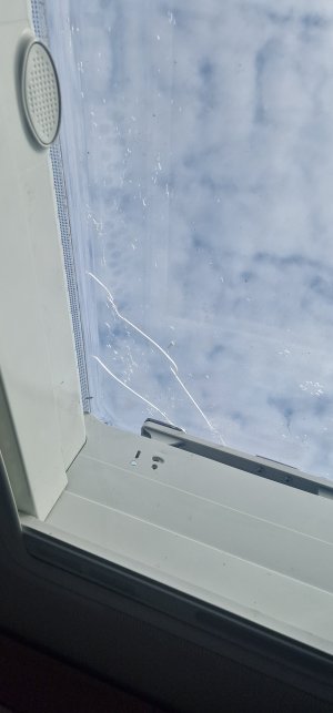

Tänkte bara om det finns nån teori om varför takluckan krackelerar och samtidigt fått en spricka? Den innersta av 2 plastrutor. Ej medveten om nåt våld!? Sitter på en plåtis Globeca17439369170935330366064065294596.jpgr Summit -18.

Detta ser ut som kemisk påverkan.
Ett välbekannt fenomen är att vissa plaster skricker på detta sätt om dom utsätts för starka basisa rengöringsmedel.
Detta kan ske om man inte sköljer av rengöringmedlet fort nog, eller har för stark blandning av tex Globex 80.

Jag uppfattar det som att det verkar vara på insidan av takluckan, så då är det nog inte problemet.

Spännande! Jo allt är ju möjligt, får fråga frun om detta! Tack!
