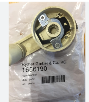

Några tips på byte av vev till taklucka. Min taklucka slutade fungera. Jag har lagat själva låsanordning en med vajer eller vad det heter men nu slirar veven. Jag var hos en försäljare men de sa att kugghjulen var utslitna och inget att göra men det låter både otroligt och oseriöst.
Visst måste man kunna laga detta?
Tacksam för alla tips. Jag har en Adria Coral S 670 SL.
