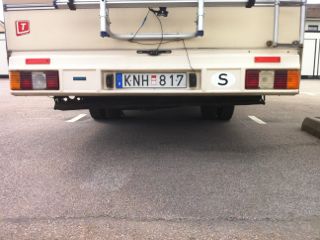

Hej har en äldre husbil (-84) Byggd på ett Iveco chassi, visserligen fabriksbyggd men det verkar som dom har tagit genvägar lite här och där.
När man ser den bakifrån ser man lite plåtdetaljer med hål och rost som inte alls ser särskilt fint ut.
attachment.php
Speciellt till vänster...
Jag har tidigare stört mig på det men inte orkat ta tag i det och då dom vid besiktningen inte sa ett ljud om det lät jag det bero. Men det är ju inte snyggt. Så idag när det var soligt och varmt la jag mig under och hittade en hel kofångare en halvmeter in under bilen?
Okej så dom har alltså tagit ett chassi byggt ett för stort "hus" som dom har ställt på det kopplat ur lamporna, förlängt kablar och kopplat in dom i lamporna längst bak.
Sedan har ingen brytt sig på 28år?
Så frågan är, får jag ta bort den gamla kofångaren?
Bultarna lär väl sitta som berget och ren lär jag ju inte bli men är det tillåtet eller är den fortfarande en del av fordonets ram och räknas själva bodelen som sticker ut bakom som deformationszon?

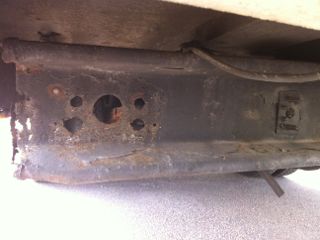

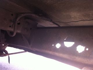

Lägger till två bilder till

200+ visningar på 6 timmar men inget svar? Kan jag verkligen vara först med det här problemet?
Hade inte tänkt prata med bilprovningen på en 5-6 månader men jag får väl försöka fråga där? Vad tror ni är det något dom har koll på på stationen eller skall man försöka förklara på telefon till nåt huvudkontor där dom har koll på regler men aldrig sett min bil?

Som det ser ut på en av bilderna verka det vara en del som ingår i ramens styvhet.
Men det borde nog FIAT eller ev. Bilprovningen kunna ge svar på.
Själv tror jag att det inte är några problem att ta bort den då själva påbyggnaden kompenserar gott och väl för "balkens" styvhet.

Jag tycker mig se på den högra bilden att den sitter bultad via en plåtbit i ramen. Om det är så har den ju ingen uppgift att fylla. Den bidrar bara till högre vikt. Muttrarna kan naturligtvis inte skruvas bort utan du måste ta till vinkelslipen. Skär bort skallarna och knacka till så ramlar eländet antagligen ner.
Du ser ju om du undersöker den noga om den är ditskruvad. I så fall, bort med den.
