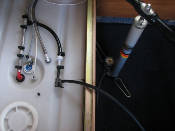

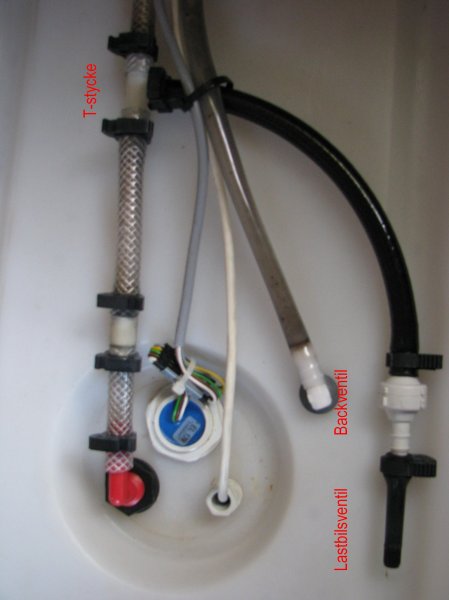

Då vi använder bilen året runt måste jag lufta den ofta och då vill jag göra det utan verktyg. Det behövs ett T-stycke, backventil och en ventil till en lastbil. Då är det bara till att tömma tanken, VVB och öppna kranarna. Ansluta cykelpumpen och stänga tömningskranen till VVB medan man luftar.
    2,8 MB · Visningar: 103
    712,5 KB · Visningar: 70

Sv: Tömning av varmvattenberedare
Jag kommer inte ihåg var jag köpte detta men jag ser att Kama fritid har sådana prylar. T-stycke kan då heta K06-35,K06-30,K06-26,K06-64A och backventilen K06-70 och däckventilen (lastbilsventil bara för den skulle passa på backventilen) köper du där du handlar dina däck. När jag nu tittar på mina egna bilder så kan man kanske man skippa T-stycke och backventil genom att borra ett hål i ovansidan på tanken och trycka dit däcksventilen (personbilsventil) i hålet direkt. Plasttanken blir då som fälgen. Har ingen aning om detta fungerar men kan fungera på vissa pumpar.
Helt rätt tänkt, glöm det sista jag skrev om att borra i tanken. Det jag visar på bilderna fungerar i alla fall. Det är ju inga problem att tömma tanken då jag skruvar av locket för att få ner handen till bottenventilen.
Min tanke i inlägg #8 kan nog fungera i alla fall. Montera bilventilen i locket eller i tanken och anslut cykelpumpen och dra upp luftaren. Sätt sedan ena tummen i luftarhålet och med andra handen drar man ett par försiktiga tag med pumpen så är det klart. Jobbet utfört utan verktyg.
Lämnar bara lite tips sedan är det upp till var och en och installera.
