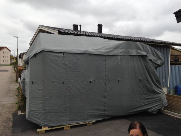

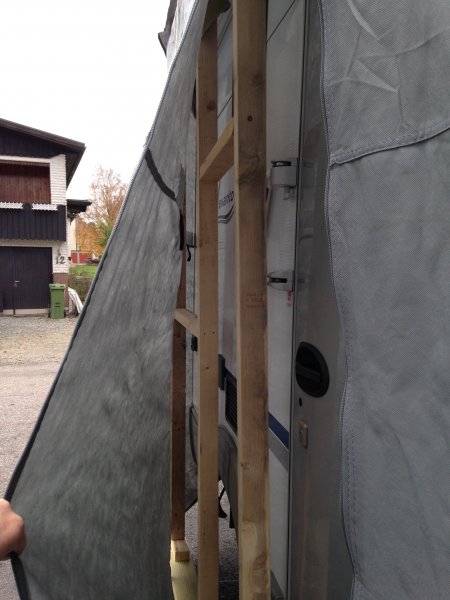

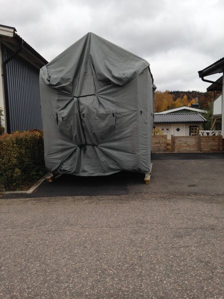

Köpte mitt förra året, funkade väldigt bra!
Nu i år har jag bytt HB och då byggt en ram runt bilen som ett hus med bra vinkel upptill för att snön ska glida av.
Paketerade bilen i fredags , ösregn hela lördagen , söndag kröp jag upp på taket och det var krut torrt även sidorna på Hb var torra trots att jula täcket droppade vatten, den ventilerar jätte bra och nu med en spalt på 10 cm så kan inte ens täcket gnida mot bilen!
Köpte färdiga vinklar och taknock konsol på Jula, bara kapa regeln och skjuta i, fästa med en skruv! På med överdraget klart!

Som sagt så la jag på mitt täcke för en vecka sedan, (fredag) hela lördagen ös regnade det, söndag morgon kröp jag upp på taket som var kruttorr, gick in i bilen och samma där helt perfekt luft inget vatten i torrbollarna, sen har jag visserligen byggt en ram runt bilen som gör att det är 10 extra luft spallt och tak till nock är det 60 cm luft.
Det enda med jula täcket som ligger mot HB är alkov delen.

Sv: Täcka husbil/husvagn på vintern?
Intressant med överbyggnaden, har du möjlighet att visa den med foto?
