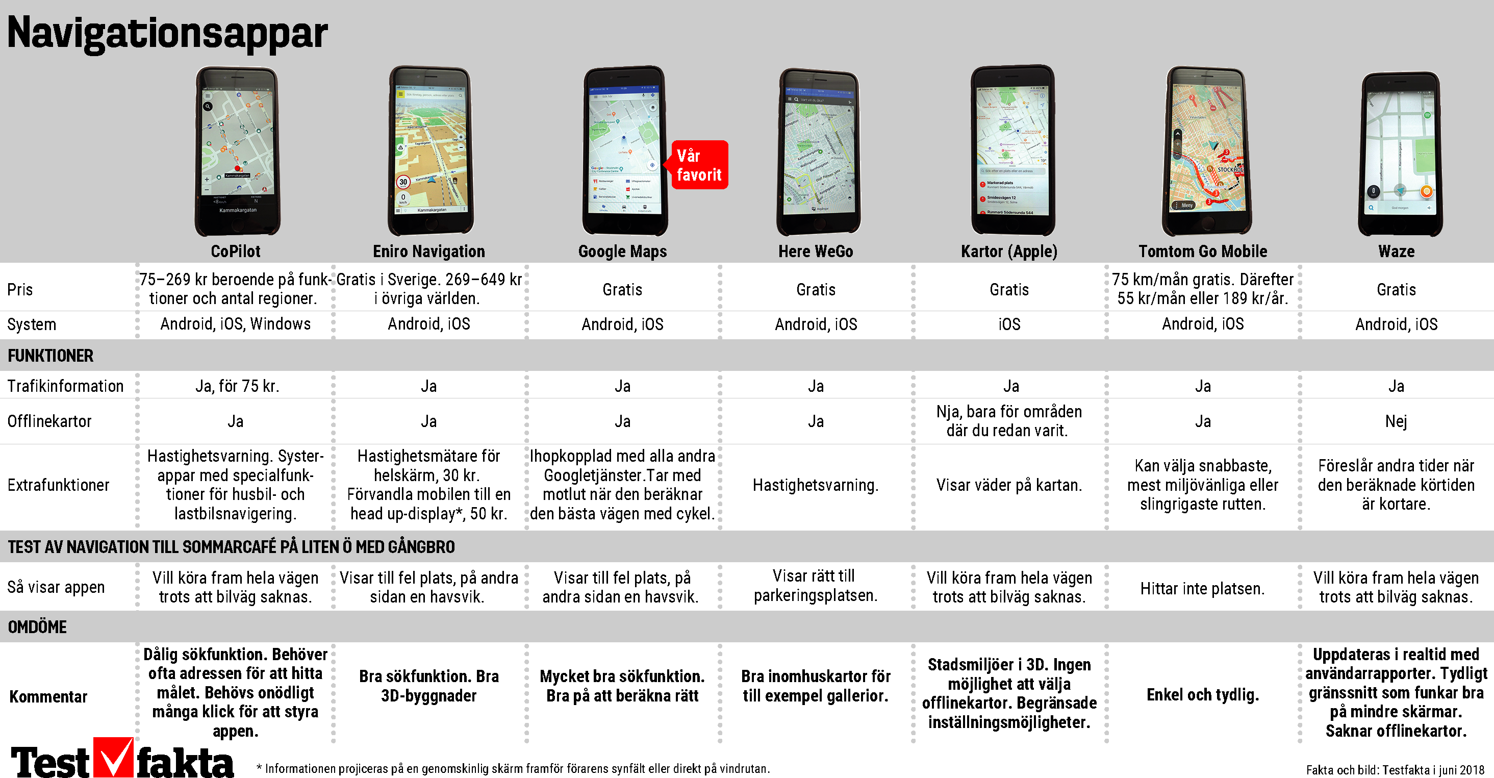

Jag har under många år använt Garmin navigator. Jag har alltför ofta märkt att deras uppdatering av bl.a. vägnätet släpar efter flera år. Nu undrar jag lite över hur bra det funkar att använda surfplatta i stället. Jag kör i stort sett bara i Sverige och Norge. Är det skillnad på gps funktionen hos plattor av olika fabrikat och modeller, och är den generellt jämförbar med t.ex. Garmin och TomTom. Kan också vara intressant med erfarenheter av de olika apparna som kan användas, framför allt gratisapparna.

Prova Here (we go). Gratis app som utvecklats av Nokia men är såld till och används nu av MB, BMW och Audi. Den har även med möjligheten att välja övriga kommunikationer som buss, tåg mm.

Har också tidigare använt Garmin i husbilen. Har även provat liten 10-tums windows dator o separat ansluten gps-modul. Har också provat 10-tums ipad och flera gps-program bl.a. IGO och Sygic. Senaste säsongen har jag använt Tomtom Go i en ipad mini. Har upplevt ljudvolymen från ipad och ipad mini som för svag, så jag kopplar den till bilradion för att få bra ljud. Poiviewer är ett bra hjälpmedel i ipad med direktlänk till gps-programmen.

Har använt iPad mini med simkort i flera år. Använder Igo Navigation offline fungerar bättre än Garmin.
Igo har flera rutter att välja på och fler inställningar. Fördelen med att köra off line att man inte tappar kartan och navigationen.

Vi använder Samsung Galaxy Tab A7 10.4
Den sitter i en hållare från Biltema
appar
Copilot den är ganska bra,
lätt att lägga in egna pois men dålig sökfunktion
Goggle maps lätt att hitta vad man söker
för att köra google maps använder vi hotspott från mobilen
Nej jag skulle inte köpa en separat gps i dag
