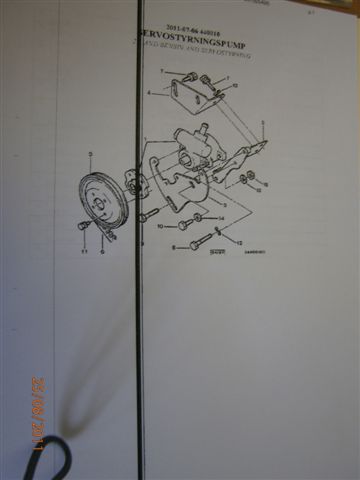

Från reservdelskatálogen, knappa på bilden så blir den större
Hälsningar Bror
