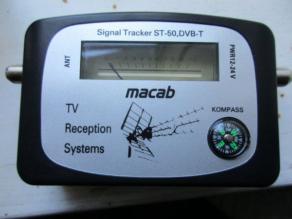

Att gissa är lätt men oftast blir det fel. TV-signaler är ju rätt osynliga men med hjälp av ett instrument är det rätt enkelt att se om det är någon fnurra på tråden.
    5,5 MB · Visningar: 6

Jappe, det verkar som du kör på Borås-sändaren. Varför ändrar du inte till Göteborg istället?
Närmare till Alingsås och dessutom är masten intakt.
18.274
Sv: Ström till Tv antenn, brytare eller låta va på....
Jag får in Halland och Väst som förmodligen är Göteborg men signalerna är lite svaga för min mediokra utrustning. Det fungerar dock tillräckligt bra för att jag ska kunna använda någon kanal som insomningsmedel på kvällarna. Bättre sovpiller än tjocka amerikanska gubbar som mekar med gamla bilar finns inte!
