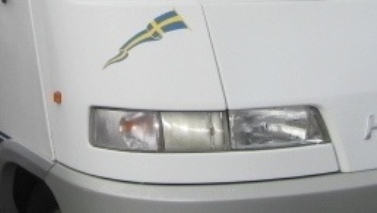

Jag skulle vilja veta om någon har ett förslag vad man kan göra med den "passbit" av plast som sitter mellan strålkastaren och blinkersglaset på min Hymer B544 Classic av årsmodell -00. På båda sidor har jag fått stenskott som gjort att dom spruckit och ser inte vackra ut. Kan man sätta dit nå´t annat, eller vad göra? Det finns inget lyse eller liknande bakom dom.

Denna bild visar inte mina "passbitar", dom är inte så här fina. Men dom sitter placerade mellan strålkastaren och blinkersglaset och är av en halvmjuk plastsort, fjädrar lite när man trycker på dom. Jag tror det skulle vara snyggare med an annan lösning, kanske med infällt lyse eller liknande.

Jag hade nog också slipat ur och monterat en rund DRL och jag inte hittat en beg del .
Du kan ju även köpa slivrig reflextape och sätta över och det blir nog billigast .

Låter som ett bra förslag att slipa till så att någon typ av DLR kan passa. Jag får jaga lite olika modeller.
Tack för tipsen.

Måla plasten i Ex silvergrått, borra 16-20 håi i en cirkel och stoppa in dioder bakifrån
så att bara topparna på lysdioderna syns famtill. Spruta en skyddslack på både bak och framsidan
Dioderna kan man inte koppla direkt till 12v utan man måste begränsa strömmen som flyter igenom dom. Polarisationen är viktig + och - måste kopplar rätt annars så lyser dom inte.
För att begränsa spänningen använder man sig av motstånd
Motståndet är en resistor som har till uppgift att hindra elektronernas rörelse. Hur mycket det ”bromsar” elektronernas framfart mäts i ohm (Ω).
Motstånden har fyra, fem eller sex ränder målade på sig för att visa resistans (ohm) och tolerans. Det finns en standard färgkod.
Med hjälp av formeln U = R*I (Ohms lag).
U = Spänning (volt)
R = Resistans (ohm)
I = Ström (ampere)
Exempel:
2V spänningsfall, 20mA strömförbrukning
Om vi till exempel vill koppla in en lysdiod till ett 12 voltsbatteri gör vi enligt följande:
12V (batterispänning) minus 2V (spänningsfall över dioden), dividerat med 0,02 (20mA=0,02A) = 500 (resistorn skall vara 500 Ohm). Närmsta resistor är 560 Ohm. Grön blå bun guld
