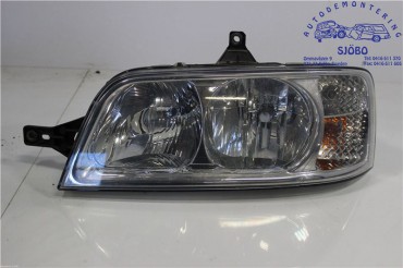

Funderar på om det är möjligt att utan allt för mycket kunskap om
karossarbete byta upp sig till en modernare strålkastare, den nyare 02>
ser ju spontant ut att passa, för mig ser det ut som man inte ändrade så
mycket karossmässigt när man bytte modell, nån som provat, inbillar mig
att ljuset är bättre i de nyare strålkastarne, extraljus är inte aktuellt.
Ser ju att kontakterna är annorlunda?
"Bilderna lånade från Bildelsbasen"

Vid byte av strålkastare faller helfordonsgodkännandet, så du blir tvungen att göra en registreringsbesiktning med allt vad det innebär (vägning etc).
