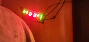

Har just idag kopplat in en extern tillfällig termostat som läser av tempen i hb :yes: :bye:

Idag monterad jag tillfälligt in en digital termostat, för att slippa öppna lucka varje gång jag skulle testa något ich därför ställer jag just nu vrid termostaten på max så den inte "bråkar"....
