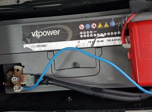

Jaha, tänkte förbereda husbilen inför morgondagens lilla tur, men tji fick jag. Helt dött!!!
Körde upp toyotan för att få batterihjälp men inte ens ett "klick" hördes.
Nu satt på en gammal batteriladdare och hoppas det hjälper att ladda.
Biltema stänger 15 så jag hinner inte köpa varken batteri eller starthjälp.
Stått orörd i flera veckor så jag får ju skylla mig själv men är ändå besviken att 95ah inte orkar härda ut bättre.
Gott nytt år(typ!)
Lösning
Tack för all hjälp!
Laddare på plats, poler rengjorda och insmorda. Dragit ledning under matta och kopplar in via smidig koppling när bilen ska stå en längre tid och då kopplar jag bara in el till bilen.
