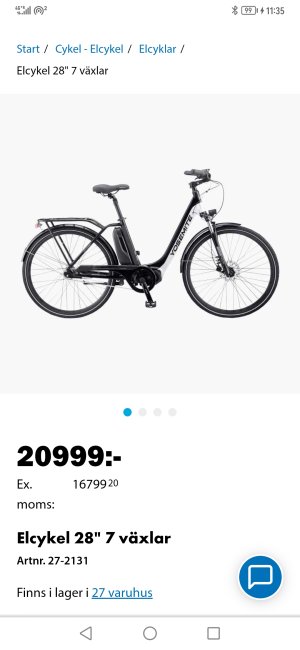

Nedanstående cykel från Biltema har mittmotor från Shimano.
Batteri på 36 V, 14 Ah, 504 Wh.
Har tre driftlägen eco, normal och high.
Elcykel 28" 7 växlar
Enligt deras site har den utgått ur sortimentet.
Edit:
Som Muskatten skriver så finns den fortfarande i vissa varuhus,
men som jag skrev så verkar den utgå ur sortimentet när de sålt slut på innevarande lager
