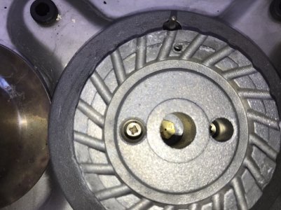

Vår spis har två brännare med samma diameter och synbarligen identiska i övriga mått också. Den ena är betydligt klenare än den andra eftersom det sitter ett mindre munstycke i den, överväger därför att byta till ett större. Jag vill tro att det är riskfritt att göra det så länge man inte överskrider den munstycksstorlek som brännaren klarar, i vårt fall (minst) den storlek som den ”starkare plattan” har. Att öka utöver det kan nog däremot vara en dålig ide. Jag har inte letat efter nytt munstycke än, men det måste väl finnas som reservdel.
Bilden visar brännare med bortplockat ”lock”. Siffran 64 på munstycket förmodar jag är ett kapacitets- eller storleksmått. I den andra brännaren är munstycket märkt 50.
Edit: Siffrorna på munstyckena har nog med hålens diameter att göra. Skillnaden i area blir isåfall c:a 60% vilket stämmer bra med den effektskillnad mellan brännarna som anges i spisens bruksanvisning.

Det stämmer säkert, det du skriver sist. Om brännarna sedan har samma diameter och utseende i övrigt men olika storlek på munstycken så kan det knappast vara något problem att byta det mindre till ett med samma storlek som det större. Enda begränsningen, vilket antagligen är mindre trolig, skulle vara att gasmängden fram till spisen skulle vara för liten för att driva båda, större, brännarna samtidigt.
När jag installerade vår gasspis hemma i köket kom munstyckena separat i en påse med olika uppsättningar för stadsgas respektive gasol (eller om det var naturgas respektive gasol). Jag monterade naturligtvis ett av de större munstyckena i en mindre brännare och det blev en konstig låga som brann med en större flamma utanför brännarringens hål. Lätt att byta tillbaka sedan jag med ett förstoringsglas kunde läsa av siffrorna på brännarna och då blev det fina lågor. Jag tänker därför att du skulle kunna skifta plats på de munstycken du har och se hur lågan ser ut efteråt. Blir det konstigt så är det kanske ingen idé att köpa ett större munstycke.
