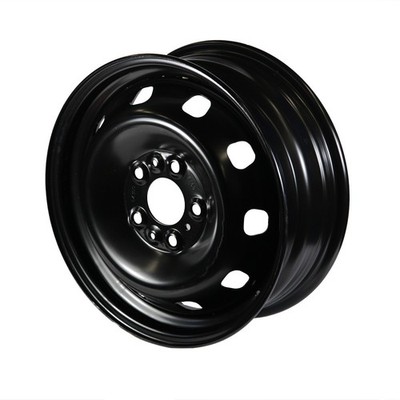

Hejsan, jag tänkte bara på att det är svårt att få bakdäcken att gå fria vid byte. Det gör nog ingen större skillnad om det är 14" eller 16" fälgar på bilen, det som skall få plats mellan skärm och trumma är nog snarare bredden på själva däcket. Det kan gå bättre om båda sidor på bilen är upphissade (i karossen naturligtvis) så bakaxeln hänger vågrätt ner och inte hänger snett ner för då blir det lite mindre rum mellan navet/trumman och skärmkanten.
Ett problem med att hitta 16" fälgar till din bil är ju att de flesta original 16"-are har/hade 130m.m. i bultcirkel. Men att det inte skulle finnas är nog lathet och ointresse hos däcksfirmor eller hos de anställda kanske. Många firmor köper ju från en eller några grossister och om de inte har vad en kund efterfrågar så.... "Finns det inte" helt enkelt.
Här.
Här har du några plåt till vettigt pris till Ducato 16" 5x118. (Fri frakt.)
#### Steel rim 16" fiat ducato camper 250 6jx16 et68 5x118 71.1 > 2015 137408208 0 | eBay
Här 4st. 15" till bra pris.
Alu. st.pris.((((((((((Sorry det är 18" tum såg jag efteråt.)))))))
Alu, 4st.
Det finns fler, men många aluminiumfälgar rusar ju iväg i pris så de blir rätt ointressanta kanske.
Håll lite koll på centrumhålet bara. Ev. för stort går att fixa med en insatsring. För litet blir lite jä.....:msn_wall:.

Jag hade en Euramobil -92 med 2,5D o 185/14" jag köpte 15" hjul ifrån en nyare 215/70-15 o satte på fram, bilen gick mycket lungnare,stabilare o lite tystare, bak tog dom emot bladfjädern så där hade jag 14" kvar!
Provade med 16" fram men då blev den svagare, med 15" körde jag ca 10år o skulle inte sätta tillbaka 14" hjulen!!
besiktningen så inget, mätaren visade för lite men med GPS så hade man full koll ändå!
Har 2st 15" kvar då jag sålde Euran om du vill köpa dom, det funkade kanon på min!

De fälgar du länkar till har ET 60-68, men gamla Ducato hade ET 55.
Pålle
JANKRO
6.183
Norrköping
854
Tack Pålle, ja jag vet... Skulle lägga till att kolla även upp hur mycket utrymme som finns på flera olika sätt. Det kan vara snålt även till baljorna bak på husbilar och även till MacPhersonbenen fram plus bladfjädrar bak. Ibland går det att fixa med spacerplattor m.m. men måste kollas innan köp.
På min så är det bara 12 m.m. kvar bak till hjulhusets utsida med alu,fälgar som breddade utåt men funkade bra för övrigt.
Tyvärr så ringde telefonen om en båt, så tillägget blev fördröjt :msn_tongue:.
Men som Pålle påpekar och jag borde fått med från början, så kolla allt rejält och noga med var de nya fälgkanterna hamnar i förhållande till de gamla och övriga delar på bilen, även om det är lite besvärligt och inte bara att risken finns för att det breddar, utan även åt andra hållet.

När jag har frågat på 4 5 olika firmor
Så har min fråga gällt 14 tum.
Inte om det finns större.
Den mannen som jag brukar anlita mest la en hel del tid på att kolla upp o ringde några ställen som han brukar beställa ifrån.
Obs nu gäller mitt svar årsmodell 1988 och i första inlägget 1987.
Mitt intresse i detta är o var mest att få en snyggare bil. Jag ville i princip helst ha tag i nya plåtfälgar ( eller aluminium)
Jag vet att man nog kan få tag i beg o fixa till o få ommålade. Men jag vill ha nya. Beg kan jag nog fixa i Sjöbo. Jag har varit mycket där o plockat.
Tack Jankro o tack Pålle ditt påpekande är bra att känna till. Et 55
Ps Jankro... ja jag tror att det var så som du skrev gummikillen också kom på att man måste göra. Det sitter en kjol av plast som gör det på gränsen till omöjligt att få ut bakhjulet. Men detta ser ju olika ut på olika husbils märken.
