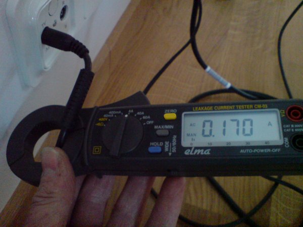

Vad har du för kabel mellan mottagaren och TV:n? RGB, komponent, komposit, S-video eller RF? Har du en bra strömtång så mät på den kabeln. Där skall inte flyta någon ström. På bilden så mäter jag på en RF kabel mellan antennuttag och TV som har dålig bild.
Du pratar rena grekiskan med mig. Det är en kabel i tre delar med röd, gul och vit propp som sedan ansluts till honor i samma färger som sedan övergår till en stickpropp in i TV-apparaten.
Någon strömtång har jag inte, men varken bilelektrikern eller TV/radioexperten jag konsulterat ansåg uppenbarligen någon sådan mätning meningsfull.
Om orsaken till störningarna beror på elström i denna kabel borde det inte i så fall bli störningar även när jag strömförsörjer med 12V adapter från 230V-uttaget i bilen, vilket det alltså inte blir?

Röd, gul och vit kabel låter som kompositvideo + två ljudkanaler.
Vad man är ute efter vid mätningen med tångamperemetern är att om tv:n får in ström i 12v kabeln ska returstömmen också gå ut genom 12v'kabeln. en del av strömmen får ute gå ut genom videokabeln. Det är också tanken bakom en DC-DC-omvandlare som alltså inte får ha en förbindelse mellan ingående jord och utgångarna.
