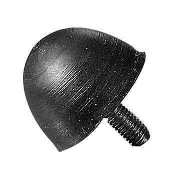

Vårt chassi är inte så lågt men där är långt överhäng. Så jag har monterat 3 stycken gummi på varje förlängningsram mest för att inte förstöra plåtdelar och en dekor plåt längst bak. Bättre att skrapa sönder dessa gummin (lätta att byta) än att rikta järnbitar och plåtar.
    13,7 KB · Visningar: 1.582
