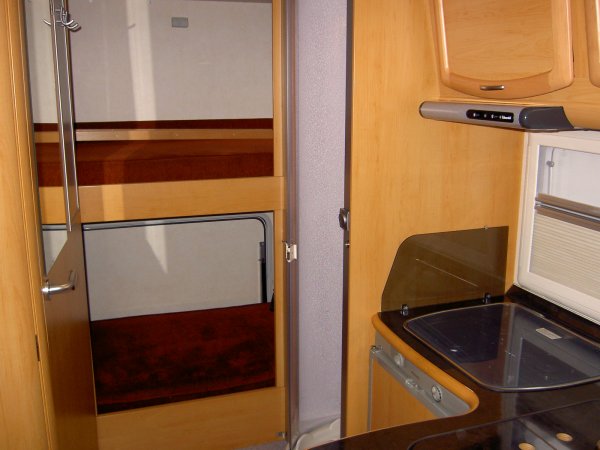

Finns det någon som har stänkskydd/brandskydd, bredvid spisen, i glas??
I så fall, hur är det fastsatt. Vi har ett stänkskydd/brandskydd i metall som sitter fast på locket till spisen, men limmet har torkat o lossnat 150 ggr, så nu har jag lessnat!! :mad:
Vi har pratat om ett som sitter fast på väggen i glas, men hur sätter man fast det och var kan man få tag i ett?? :santa-5-icon:

Jeg ville tatt de nødvendige mål og kontaktet en glasmestar som kunne lage et i herdet glas med hull for skruver.
En annen sak er at det finnes et spesiallim som skulle tåle allt, det brukes for festing av speil på frontruter på biler. Et viktig punkt ved denne type lim er at flatene må rengjøres med spesialmiddel før limet påføres, ellers fester det ikke.

Hej brukar gå att andvända såna fästen som finns till badrumsspeglar?!
prova att ringa en glasmästare eller ta en rostfri plåt å högglanspolera den .Lycka till ?!

:snowman-2-icon:Om det är duger så finns det förborrade glasskivor på IKEA 35 gånger 27 centimeter,om storleken räcker.
