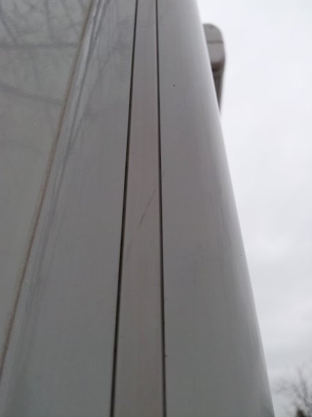

Hej,
På flera ställen på HB börjar det dyka upp sprickor i fogen (utsidan), vad skall man göra åt detta?
Ps, jag har fortfarande fuktgaranti på bilen, skulle detta gälla som ett garanti ärende (dvs om man inte gör något kommer väl fukt tränga in...)
/Ove

Vilket märke är det på husbilen? Är inte den undre delen bara en utanpåliggande dekorlist? Om så är fallet är det ju mest ett kosmetiskt problem om inte har du troligen redan ett större problem

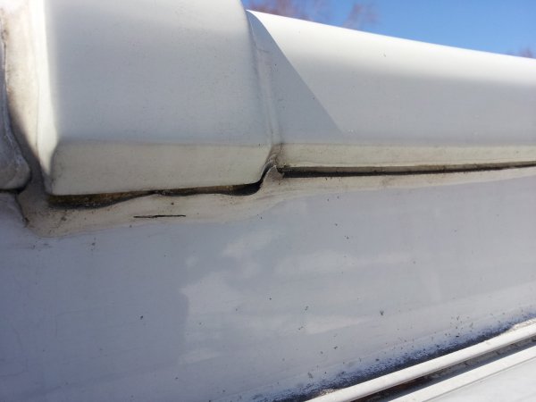

Hej,
Det är en Chausson Flash S3 2009!
Fogmedlet har liksom torkat (efter bara 4 år??), la till en ytterligare bild:

Tyvärr ser det ut som om det inte enbart fogmedlet som har torkat. Som jag tolkar bilden har det två enheterna på bilden ett allt för stort avstånd från varandra.
Det enda sättet att få reda på orsaken är nog att avlägsna själva plastdetaljen.
För hur som helst verka den inte sitta fast på ett tillfredställande sätt så bort måste den även om det inte är speciellt roligt så här inför säsongen.
(Misstänker tyvärr att orsaken är en undermålig mekanisk sammanfogning mellan de två komponenterna.)

Det där ser inte så bra ut. Plasten måste bort för kontroll att det bara är en dekorlist. Det borde vara så men om listen är en del av konstruktionen är detta det sämsta jag sett. Om det inte är en tät kaross under blir det troligen mycket att göra. En fuktkontroll av området bör göras. Att vänta med ev. fuktskador gör bara jobbet större.
Meningen är inte att skrämmas men ett besök hos handlaren för rådgivning i ämnet bör vara det första du gör.

Hade en liknande Chausson tillverkad 2009. Samma typ av tätningsmedel och liknande "skada". Din första bild visar tätningen mellan taket och kantlisten.
Jag prövade att skära bort tätningsmedlet utmed ca 1/2 meters längd .
Det visade sig att det under den sprickiga ytan var helt tätt längre in i själva skarven mellan listen och taket. Risken för läckage var nog minimal - i varje fall på min bil.
Trots detta - när man ändå hade börjat jobbet kändes det bättre att skära bort all synlig och missfärgad tätningsmassa och ersätta den med vit Sikaflex 221. Därefter såg bilen ut som ny igen och man kunde sova lungt utan att oroa sig för framtida läckage.
Några tips. Tvätta bilen ren från smuts vanlig först och efter att den gamla tätningsmassan skurits bort tvätta själva skarven med t.ex. T-röd så att inga rester av den gamla tätningsmassan finns kvar. Lägg sedan på en måttlig mängd med Sikaflex. Lycka till.

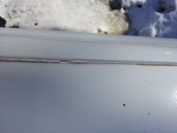

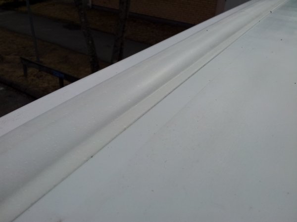

Vi är nog många som har bilar som är några år där garantin gått ut, som går och gruvar oss för att tätmassan kan torka och släppa in vatten, det som jag
då tänker på är i första hand är fogarna i taket det har största temp variationerna och där vill det torka ut först. detta ville jag göra något åt i förebyggande syfte,men hur, att bända upp listerna och spruta in massa var ju inte att tänka på. På marknaden finns en förseglingstejp framtagen av 3-M den används inom bilindustrin just för att täta skarvar i bussar och lastbilar runt takluckor o.s.v UV beständig med en enorm vidhäftning den ville jag ha,tyvärr går den inte att hitta på vanliga byggmarknader men efter ett samtal till 3-M i Stockholm fick jag veta närmaste återförsäljare,köpte ett par rullar varje rulle är 18 meter.
Produkten heter 4412n på you tube finns instruktion hur den används,två bilder visar min bil före och efter

3M 4412n tejpen verkar vara en underbar ide' :), vilket underarbete måste göras, kan man tejpa över befintliga fogarna eller måste det gamla fogmedlet bort?
Vilket pris hade denna tejp?
/Ove

Som svar på frågan från Scattman så är det viktigt att tvätta så rent det går antingen med isopropanol eller rödsprit gör rent fogarna innan och ta bort överflödig massa från tillverkningen som ev. har trängt fram sen är det bara att lägga på sedan rollar man med en hård roller ungefär som när man jobbar med glasfiber, men se upp den hugger direkt så det är inte lätt att justera om det blir snett efteråt,så var det priset 600:per rulle a 18 meter 5cm bred vilket jag tycker är billigt med tanke på vad det kan kosta att riva en vägg för att åtgärda röta
