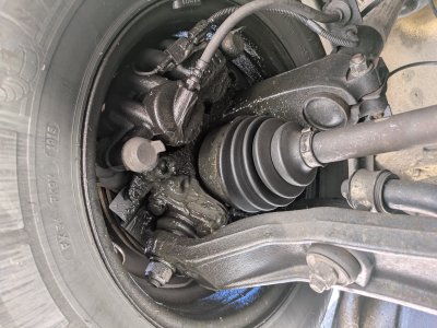

Fullt med fett runt höger leder på Fiat Ducato.
Trolig orsak, någon insatt ?
Det ser ut som fett om det är det så kommer det från damasken, mitt råd torka rent så mycket det går, om det underlättar så använd w40 eller liknande det hjälper att lösa upp, kolla damasken efter hål eller sprickor, om du är händig och har något bra ställa att stå på och meka så kan du göra det själv, oftast inte helt enkelt, så jag rekommenderar att lämna in på bilverkstad..

När du skruvat bort hjulet... Eller innan, så vrid ut hjulet när bilen är upphissad och snurra det runt så du kan se damasken när den är utsträckt, för så där mycket mörkt/svart fett kan inte komma från något annat än drivknuten. Om du köper en ny damask så brukar det följa med en patron med fett, om inte köp löst extrafett och smörj in rejält innan du monterar samman det igen. Det finns en mindre tub på Biltema som duger gott och räcker minst till en knut, Art.nr: 36-191.
Det är "lite" pyssel att byta ut damasken med det kanske du är medveten om.

Tack för input, plockar ner till helgen och gär rent så för jag se hur det ser ut.
Det är som du skriver lite för mycket fett.

Sitter det någon klammer runt damasken? Svårt att se men kanske därför det kommer ut drivknuts fett.

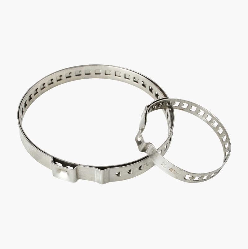

Ja det sitter en stålklammer typ buntband finns också i 10-pack på biltema, jag undrar om inte bälgen glidit ut under klammern. För att få dit en klammer kan man behöva lossa drivknuten eftersom den sitter så långt in. Biltema har ju delbara damasker som kanske skulle fungera i ditt fall. JANKROS pyssel är nog en grov undervärdering av jobbet. Får man dit en delbar damask och inte ska göra några långa utlandsresor kan det nog vara bra att sätta dit en sån. Den kan nog hålla ett bra tag. Titta på andra sidan också så det inte hänt något där också.

Såg ingen stålklammer, får kolla om det glidit över när jag rengjort.

På min gamla husbil hade de satt strippor till att hålla damasken på plats vilket naturligtvis inte fungerade. Jag upptäckte det inte förrän drivknuten skar ihop. Så gör ett riktigt jobb, det betalar sig i längden att sätta dit en riktig klammer.
Det ser undreligt ut om man tittar på damaskens storände i överkant i full förstoring.

Ps. Zagge, det känns nästan som du skulle behöva kolla upp bromsklossarna när det dryper så mycket fett överallt och inte minst om du börjar att tvätta och lösa upp fettet.

tittar man noga på underkant kl 0800 på drivaxelns storände så ser man stålbandet samt att dammasken är defekt där

Se bara till att laga detta innan du börjar köra med bilen.
Det räcker med ett gram sand-damm i drivknuten så slipas den sönder.
M.v.h. JANKRO.
Japp, har tänkt göra det men bromsverkan är ok
