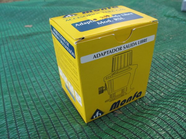

Nej, det skall inte vara en reduceringsventil för det har du förmodligen redan i din gasinstallation. Det skall vara en ren flaskkoppling!
Tillagt: Det man behöver finns på länken i inlägg 10, i varje fall om man har en godkänd svensk installation i bilen. Sådan skall man inte göra ingrepp i i onödan.
På bilden i det inlägg som refereras till har de ju kopplat in den spanska reducerventilen till den svenska. Fungerar det bra ? Finns det ingen adapter som man kan trycka på H11-flskan med en slang och POL hona i andra ändan.
Erik P
Tillägg/rätterse. Såg att Fogas har en sådan artikel 12-4010 och det är den som visas på fotot (ganska lik H11 reduceringen).
Erik P
Hej! Min bild föreställer en ren flaskanslutning, står klart och tydligt i texten. Regulator/reduceringsventil har man, som sagt, normalt redan installerad i en modern husbil.
MVH/Thomas E
Tillagt: FOGAS 12-4010: Kollade på deras hemsida och artikelbeskrivningen. Kan även användas som reduceringsventil 0 - 2 bar! Ett lågtryckssystem i en husbil skall hålla 0,03 bar, förmodligen överskridet med råge så fort man öppnar ventilen. Den kan alltså enbart användas som anslutningsventil och skall öppnas fullt samt åtföljas av reduceringsventil om 30 millibar.
MVH/Thomas E
Jo, jag uppmärksammade inte bildtexten högst upp över din bild. Köpte du flaskanslutningen i Spanien ? KAMA- adaptern som du visar är väl samma som t ex används för att ansluta en tysk flaska ?

Jo, jag köpte den på en camping i Torre del Mar. Finns också hos många järnhandlare, (Ferreteria). Kallas adapter, tror den kostar ca 10 €.
KAMA-adaptern är som nämnts, övergångskoppling mellan svensk anslutning och tysk flaska. Har man en direktimporterad husbil från Tyskland behöver man förmodligen inte denna.
Hoppas alla frågetecken är undanröjda. Själv har jag numera LPG-flaska...
MVH/Thomas E
Edit: Står 14.50 € på lådan.
