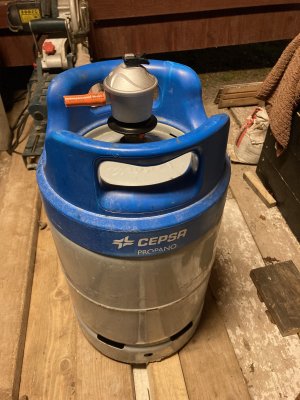

Den spanska reduceringsventilen med vip-kontakt är nog främst avsedd för fast köks montering medans den med röd skruv är mer lämplig för husbils montage eller industriell tillämpning, enligt vad jag förstår. Jag har båda, en för brännare hemma och den med röd skruv i husbilen. Johnny på husbilskanalen har gjort en hel video om detta område inkl. adapters som jag tycker är väldigt instruktiv och själv tillämpat. För min del har CEPSA varit mycket tillmötesgående när jag skaffade min flaska. Repsol var inte helt lätt att komma överens med. Men kortfattat så kan Du gå in på en CEPSA station och ringa huvudleverantören i den region som Du befinner dig i och beställa en leverans av en ny Propano flaska. Därefter kan Du byta flaskan vid alla CEPSA stationer.
