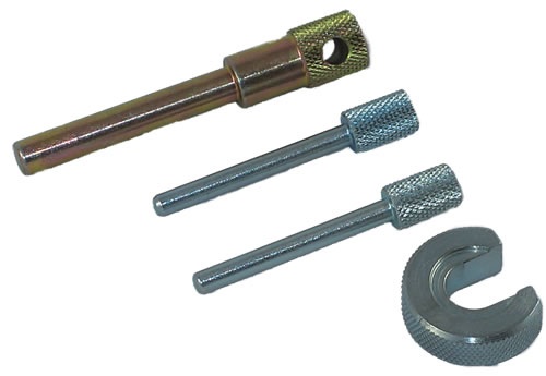

Här är en bild på orginalvektygen det går bra med några don.
Specialverktyget används för att släppa på späningen till spännar hjulet när remen är bytt tas det helt enkelt bort och remen sträcks upp.

"Pinnarna" som syns på bilden är väl till för att låsa remskivorna/hjulen, eller hur?
Men hur fungerar verktyget som ser ut som ett U?
Jag vet att du skrev-- Specialverktyget används för att släppa på späningen till spännar hjulet, när remmen är bytt tas det helt enkelt bort och remen sträcks upp.
Kan du mer exakt beskriva hur spänningen till spännar-hjulet släpps med verktyget, att det är en form av låsverktyg förstår jag, men hur tar verktyget upp spänningen på remmen, och var exakt ska verktyget sitta på spännarhjulet?

Sv: Spännrullen, specialverktyg?
Hejsan hoppar in :), en bild säger mer än 1000 ord............Men jag har ingen bild
just nu tyvärr :( så.....
Jag har bara bytt i motorer nyare än -95 men det verkar vara lika på din.
I vattenpumpen sitter det en hylsa inslagen som är ca. 15m.m. i dia. och kanske 80m.m. lång, inne i den sitter det en kolv som är kraftigt fjäderbelastad. Den kolven skall trycka på spännrullens arm och trycka så kraftigt på den, så att remmen spänns upp.
Innan montering av rem och inställning så måste man trycka in kolven bakåt och avbelasta spännrullen. När man har tryckt den fjäderbelastade kolven bakåt i sin hylsa så kommer "kolvstången" med ett spår i ut på baksidan av hylsan, där stoppar man in U-hylsan som då låser fast kolven i intryckt läge. När remmen är monterad och kuggen ligger rätt på alla kuggremhjul så drar man bort U-hylsan och fjädern trycker då ut kolven mot spännrullen så slacket på remmen spänns. Innan man drar fast/låser spännrullen så bör man dra runt motorn lite så att allt slack på remmen hamnar vid spännrullen och och spänns bort.
Om konstruktionen är lika som på lite nyare motorer så kolla att inte plastkåpan kommer i kläm och sabbar fastdragningen av spännrullen.
Hoppas det blev begripligt.
Lycka till. M.v.h. JANKRO.

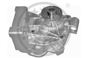

En till fråga- den där hylsan som sitter i vattenpumpen med en fjäderbelastad kolv, ska den tas från gamla vattenpumpen och monteras i den nya vattenpumpen, eller följer den med den nya vattenpumpen?
Om jag kollar på bilder på den typ av vattenpump som ska passa min motor, kan jag inte se var hylsan med den fjäderbelastade kolven sitter, så all hjälp uppskattas även här

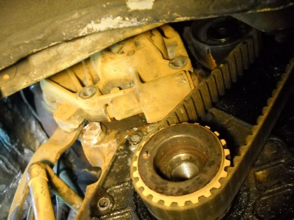

Ja du flyttar fjäderhylsan från den gammla vattenpumpen till den nya.
Den sitter i ett hål under vattenpumpen.
    17,5 KB · Visningar: 906
