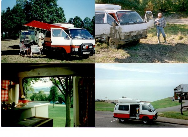

I min förra mycket kompakta campingbil hade jag ett hål i köksbänkskivan ca 100mm diameter och klädd med en plaststos. Vet tyvärr inte var den stosen kom ifrån men tror det var nåt husvagnstillbehör.
I skåpet under hålet en ganska liten sophink, lagom för systemkassar, upphängd på ett par konsoler så den kom precis under hålet.
Funkade perfekt och genom att påsen inte var för stor hann det alldrig uppstå dålig lukt.
Hålet satt placerat i köksbänken alldeles vid utgångsdörren vilket gjorde det enkelt att använda det även när man var utanför bilen.
Strax bredvid hade jag sänkt ner en hushållspappershållare av den typen där pappret tas innifrån rullen och pappret är våtstarkt. samma typ som i restauranger mm och detta papper är användbart till det mesta o man slipper disktrasor.
Pappret var mao lika lättåtkomligt innifrån som utifrån
Min nya kommer få exakt samma lösning.

Calle! tyvärr var jag inte försedd med digitalkamera på den tiden o då jag är sjukskriven kommer jag inte heller åt nån scanner men skall se i gamla fotoalbum om där finns något att digitalisera.
Avloppsrör låter som att ta i. Jag har alltså soppåsen strax under bänkskivan och den "stos" jag talade om är enkom för att snygga till hålet i bänkskivan. Djupet på röret som gick nedåt vad väl en 3-4cm vill jag minnas.
zkidor! Din lösning är ju på sätt o vis en annan variant av samma ide, d.v.s. att man kommer åt sopan uppifrån utan att öppna luckor m.m. Jag hade inte heller nåt lock uppåt och eftersom hålet inte var så stort så blev sopans innehåll inte heller så synligt att det kändes som nåt problem och därmed enklare, ungefär som en vanlig papperskorg att slänga en papperstuss eller vad de kan vara.
Käkade gjorde vi alltid på sådana där extra styva papptalrikar, bara att vika ihop som ett kuvert när man var färdig o stoppa i soppåsen. Inget kladd.

Har letat i gamla fotoalbum men hade egentligen inga bra bilder.
Scanade in dessa och man ser, om än dåligt, sopans runda hål och hushållspappershållaren (röd) i bilden innifrån bilen.
I bilden med öppen sidodörr, för övrigt tagen i Hastings, anar du själva sophinken (vit med en gul dekal om faran att använda öppen låga utan ventilation) och där syns även vattendunkarna.
