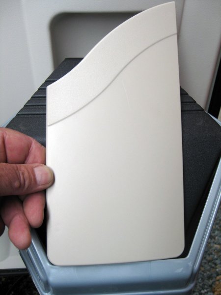

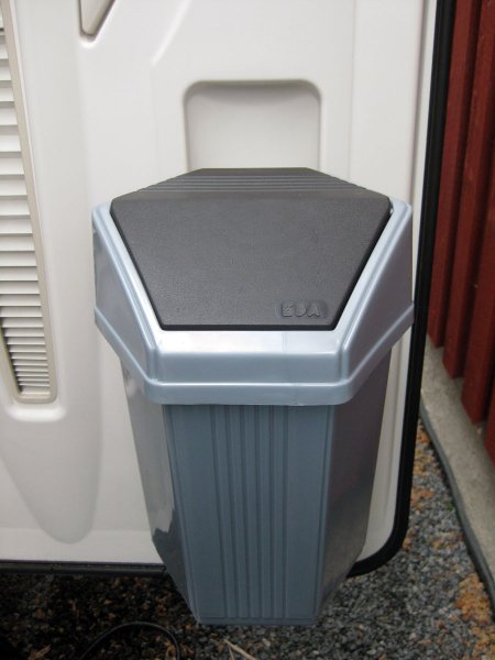

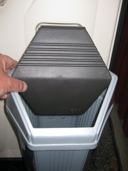

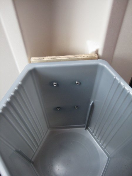

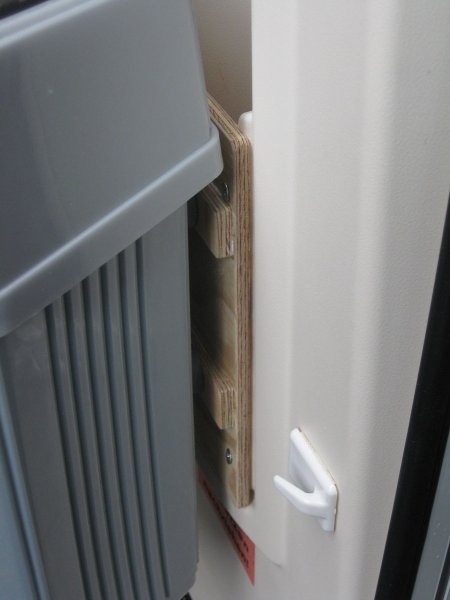

Vi har retat oss ganska länge på att det inte har funnits en bra plats för en sophink i husbilen.
Vi har haft en liten hink stående nere i ett av skåpen och nästan brutit ryggen av oss varje gång vi skulle slänga skräp.
Tänkte fixa detta, på vår bodelsdörr finns det två fack som är fullständigt värdelösa.
Fattar inte vad dom tänker på.... dom som konstruerar husbilar:confused:

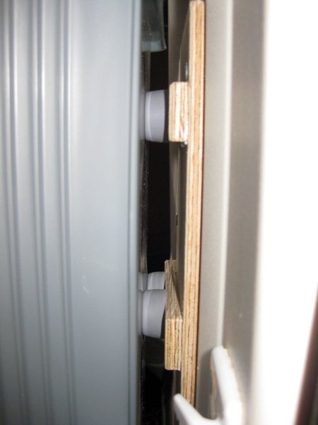

Monterade loss det undre facket och ersatte detta med en enkel konstruktion av 7mm plyfa. Använde de gamla hålen för att fästa i.'
Denna går lätt att ersätta om behov finnes.:)
Limmade på två stödbitar och satte 4 st. gummidistanser för att locket skulle få plats.
Fäste sedan ett sopkärl av plast som vi hittade på fyndlagret till ett billigt pris.
Trär enkelt en plastpåse över kanten och sätter sen på locket.
Tyckte att resultatet blev ganska bra!
Nu har vi i alla fall ett sopkärl att slänga skräp i utan att bryta ryggen av oss.
Lätt tillgängligt och hyfsat snyggt.:)
Lite bilder från idag!
Ha det gott!

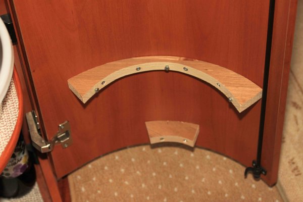

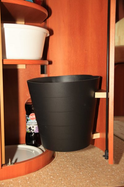

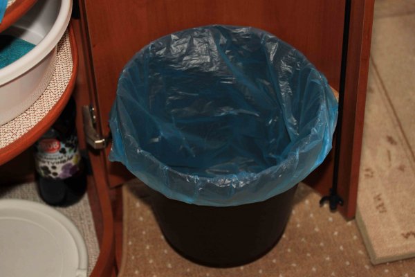

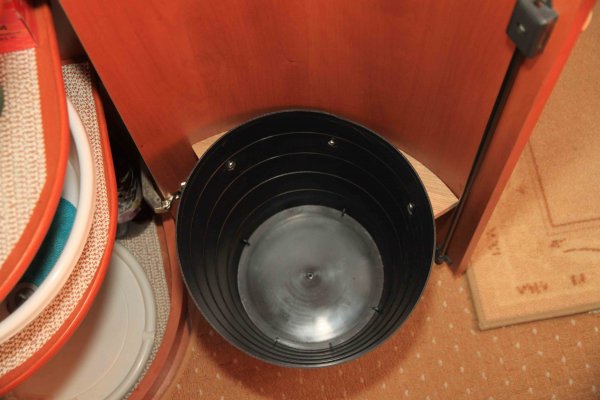

Vi har löst sophinkproblemet i vår Hobby på följande sätt:
- Köpte en papperskorg för 19 kr på Ikea, FNISS Papperskorg - svart - IKEA
- Sågade bort översta nivån på korgen med en sticksåg för att minska höjden
- Fräste ur tre stycken fästhål i korgen med en Dremel multislip
- Sågade till en hållare ur en överbliven skiva och skruvade i tre skruvar som korgen hänger i
- Monterade hållaren med skruv på lämplig höjd på insidan av den runda skåpdörren
- Monterade ett mothåll nedtill så att sophinken hänger rakt
Resultatet visas i bilderna nedan.
Med denna lösning är sophinken gömd i skåpet men det är enkel åtkomst, bara att öppna skåpdörren. Hinken kan enkelt hakas av för t.ex. rengöring eftersom hålen är större nertill. Locket från den gamla sophinken (som vi tidigare hade stående på golvet i skåpet) passar perfekt till den nya. Som det framgår av bilderna finns det gott om plats för t.ex. flaskor inne i hörnen i skåpet.
Man kan göra på samma sätt med en vanlig hink i stället för Ikeas papperskorg.
Trevlig midsommar! PO & Eija
