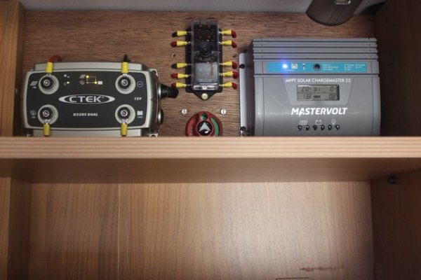

Bästa placering är någonstans under panelen.
När jag monterade min panel så borrade jag ett litet hål först
innifrån husbilen, lämpligen i ett överskåp där det är lättare att få
en osynlig montering. Jag har sett skräckexempel på monteringar
där kablarna från panelen hamnat på de mest konstiga ställen.
