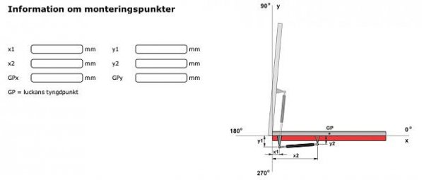

Funderar på om det är möjligt att montera gångjärn och gasfjädrar på den ena av solpanelerna så att den går att vinkla mot solen. Helst vill man att det ska vara ganska enkelt att fälla upp respektive ner utan att behöva klättra upp på taket samt att det ska vara möjligt att säkra den i olika vinklar och i nerfällt läge. Hittade denna beräkningstjänst för gasfjädrar på fjadrar.se
Fästpunkter i solpanelens ram samt i de fastlimmade panelhållarna skulle nog gå att ordna men resten har jag ingen lösning på ;)

Spånar på en lite enklare konstruktion där man endast kan fälla upp panelen i en riktning och då när man har akut elbrist. Tanken är att det normalt ska räcka med den el som panelerna producerar när de ligger plant mot taket. Eftersom man ofta ändå parkera med markissidan mot solen så kanske en sådan lösning kan duga.
