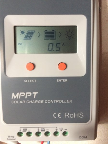

Regulatorer stör för det mesta, strålar ut via kablarna till solpanelen bland annat. Även andra switchade nätdelar stört för mig, så mer regel än undantag tror jag. Backkameraskärmar t.ex. De billigare från Kina..

Mina tester visar att det är enstaka regulatorer som stör (t.ex. radion), men det är inte alla. Kanske man borde kolla CE-märkningen?

CE = China Export ser til forveksling ut som CE = Conform Electronics som er det Europeiske kravet for EMS og sikkerhet.
Om en mistenker en boks som kilde til EMS så kan en sette den i et jordet (mot chassi i en bil) metalboks og sette ferritkjerner på alle kabler til og fra boksen. Kveler dette støyen så er kilden funnet. Det kan være raskere å legge boksen kald for en test :D
Ferritkjerner på kabler demper stråling via kabel, jordet metalskjerm demper fra elektronikk. Er det metallhus på regulatoren så kan det hjelpe med en jording av dette!

Tack Knut för påminnelsen om ferritkärnor. Jag hade glömt bort den möjligheten:mad:. I min ungdom:confused: lärde jag mig att slå knut på kablarna, det gav en liknande effekt.
