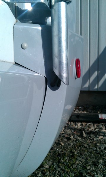

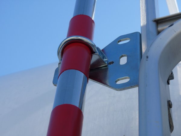

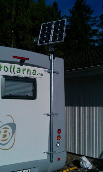

För er som är intresserade hur Sunaimer systemet tex. kan monteras,
maströr, konsoler m.m. är eget val, kabeldragning/kopplings tips finns i monterings anvisning.
(mycket hög kvalitet på ingående detaljer/tänk, jag är imponerad)

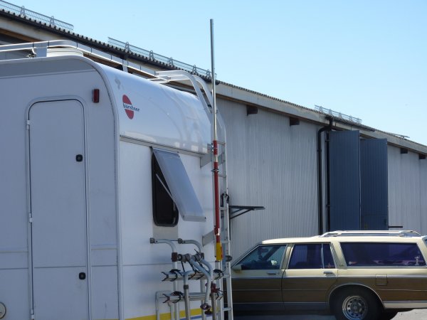

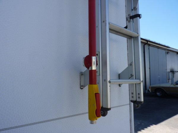

Hej.Jag är oxå en av provarna när det gäller Sunaimer solföljare och kan bara konstatera att den ger betydligt mer amp (60w) änn min fast monterade 80wattare om man räknar pär dygn.Proplemet i mitt fall är att jag har takreling som gör att Sunaimer kommer ganska långt upp över takrelingen som i sin tur gör att det blir ganska vindkänsligt.Bifogar några bilder,detta är bara en prov instalation

Hej stollen.Vad använder du för rör?Själv annvänder jag 30 mm alu rör.Ett fast med 2mm gods tjocklek och ett höjbart inner rör med 3 mm godstjocklekt
