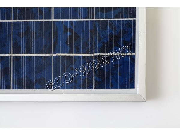

Det verkar som att lödningarna skall var som dom ser ut om man tittar på denna bilden från Eco-Worthy's hemsida.

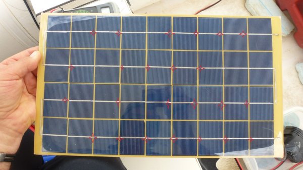

här kommer några foton så kan ni själva avgöra om panelen är professionell gjorda...
Gjorda av en Irländare och köpta av en Grek?:D

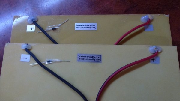

PS Bilden på panelens baksida den har svart på - och rött på +, den andra är tvärtom?????
Förklara!!!!! DS

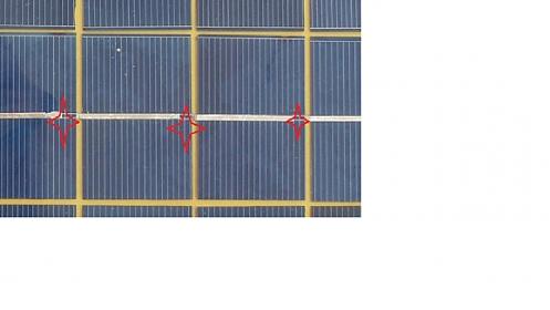

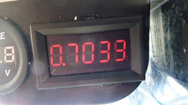

Här kommer en förstoring som kanske visar tydligare om lödningen är ok.... sen varför de har växlat + & - på ena panelen vet jag inte.... men det känns inte professionellt gjort... på ena panelen har det på flera celler gått av en bit.... ändå har de monterat in de trasiga cellerna.... än en gång känns det inte professionellt gjort..... Sen har jag kopplat in en 3A regulator och en amp & volt meter.... som ni ser så får jag ut max ca 0.7 amp... panelerna är på 10w = ca 0.8 amp x 2 = 1.6 amp.... annonsen lovar mig 90% av effekten det blir ca 1.44 amp som jag enligt annonsen skall få ut av panelerna.... just nu känner jag mig lite lurad.... men jag har ju money back garanti.... så jag får se om jag gör en anmälan....

Förutom tomgångspänningen som bör vara ca 21v, mät kortslutningsstömmen som bör vara ca 0,75A. detta om det är en panel med 36 celler.
Direktansluten till ett 12 batteri ger den förmodligen runt 0,5A . Dvs med två paneler ca 1A, alltså bara lite underhållsladdning. Regulator behövs nog bara om batteriet är fulladdat och det är varmt och laddningen får stå på under lång tid.
// Göte J
Ok, Peter du han göra ett nytt inlägg medan jag skrev. Jag läste ett datablad på en annan 10w-panel. Där stod kortsl.ström 0,75A, tomgångssp. 21,5v men maxeffekt vid 17,5v och 0,57A. Din regulator är väl inte Mppt-regulator så den hittar inte maxeffekten utan det blir batteriet som bestämmer belastningen på panelen. Dina uppmätta 0,7A låter rimligt i mina öron. Men som sagt mät kortslutningsströmmen för att se om panelen levererar vad den ska.

Jag har förstorat bilden på lödningarna, några är inte lödda alls, några finns endast trådsmala tunna banor. Plus och minus felvänd? Fel klisterlapp kanske men allt som allt känns det inte professionellt. Spänning och ström uppfyller inte behovet!
Återlämnas till "Greken" är min spontana reaktion!

Om de har missat lödningar påverkar det solpanelen prestanda.?... sen verkar det som att det är klisterlappen som sitter på fel pol.... Panelerna är köpta på Ebay och kommer från Kina.... motorn är en Tohatsu 6 hp men kort rigg.... Tohatsu levererade inga 6 hp med kort rigg till de flesta eu länderna.... jag försökte både med Tyskland, England och Sverige men tyvärr... hittade en Mercury liknande i Norrland med laddning... allt var klart för köp... men säljaren bara drog ut på tiden så jag tröttnade på firman och avbröt köpet... köpte sen en från Tyskland på EBay.... men jag höll på att förlora 10 500.- Skr.. efter två månader fick jag äntligen tillbaka mina pengar.... och under tiden hittade jag en motor i Aten... så en vän i Monemvasia som har en service firma för båtar beställde motorn.... att köpa och komplettera så att jag får laddning kostar här i Grekland... mellan 5-600 .-€ därför kom panelerna in i bilden....

De är uppenbart klantigt byggda! Reklamera dem! Får vi väl se vad som händer!
Varje ruta/delcel som inte är lödd minskar den totala spänningen något!

Vill bara påminna dig att det är två 10W paneler som är sammankopplad och ger ca 0.7 amp... det framgår kanske inte så bra i tidigare text.... men om jag använder mig av dina siffror så blir det ca 1.5 amp för två paneler....men som inte ger mer än 0.7 amp.... eller ca 0.35 amp st..... det är nästan 50 % under..... och fortfarande långt ifrån de 90% effekt som säljaren lovade....

Detta svar fick jag från Eco-Worthy angående felmärkningen av polariteten på ena panelen....... inte speciellt professionellt svar....
Dear Peter
Yes, everything is normal, please don’t worry about it.
Any other questions, feel free to ask.

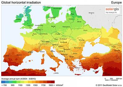

Hej igen.... jo jag kom att tänka på en viktig sak... när man anger panelens parametrar då utgår de i från en solinstrålning på 1000W/ m2 .... men här nere (Kreta) har vi nästan det dubbla (se bilden).... så nu undrar jag om man har nästan det dubbla i instrålningen.... får man då ut mer än vad de anger i panel informationen som tydligen bygger på 1000W/m2...
