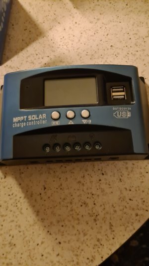

Jag installerade en solpanel på min Fiat Ducato och kopplade solpanelen och batteri till regulatorn. Denna förblev stendöd. Kollade i manualen där det stod att man skulle ladda ner nån app. Ska inte regulatorn gå igång när den väl är kopplat?

den är mest på kinesiska. Kan inte hitta nåt användbart på svenska eller engelska
Då blir det ju inte så lätt, och du har ju inte berättat något om varken regulatorn eller din installation, då är det inte lätt för någon att hjälpa dej.
En möjlighet kan ju eventuellt vara att köpa en annan regulator som det finns anvisningar och support på.

Oftast (egentligen aldrig sett något annat alternativ) så ska man koppla regulatorn mot batteriet först.
Och därefter panelen till regulatorn.
Men man behöver ange vilken typ av batteri man har, för att det ska fungera bra.
Du kan testa köra google översätt på kineiskan med hjälp av kameran i mobilen.
Inte perfekt översatt, men kanske tillräckligt bra.

Enligt symbolerna i den svarta plasten ansluts solpanelen i dom två vänstra plintarna och batteriet i dom två mittre var uppmärksam på vad som är plus och minus bara. Dom två högra är för anslutning av en förbrukare.

Hej, letade lite också.
Finns i många olika vackra lådor för en billig penning.
Det finns en bild på en engelskspråkig manual i alla fall.
Och lite instruktioner.
Och en film som inte ger ett jota :confused:.
Jag tror faktiskt man blir lyckligare med en annan regulator :msn_embarrassed:.
Troligen blir även bobatteriet/batterierna lyckligare med en annan regulator också.
