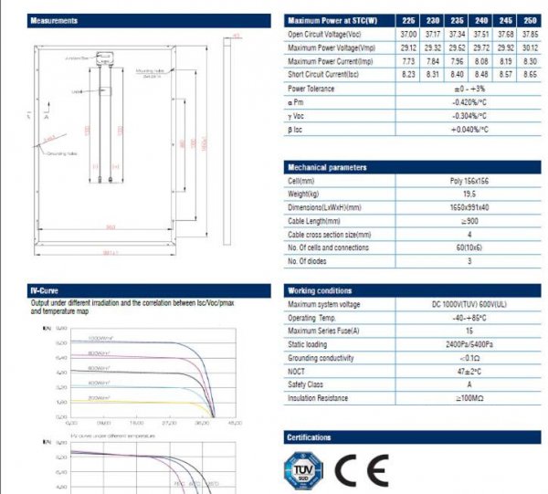

Kan vara svårtplacerade, 1,65m x 1m.
Panelen är av typen polykristalina, paneler av typen monokristalina är effektivare.
Undersök noggrant vilken plats som krävs och vilken typ av panel = effektivitet du önskar.
I all välmening som kompletterande information.

Hej Lasse!
Jag har väldigt svårt att se måtten på ritningen är det 1,65m x 1m som är korrekt?
Finns det bara en styrka som gäller eller kan du blanda när du beställer? Om du kan vilka styrkor kan man då beställa?

Sv: Solcellspanel från Energihuset?
Hej, 1650x991x40 är måtten.
Det är denna panel som gäller.
Till Robert:
"Panelen är av typen polykristalina, paneler av typen monokristalina är effektivare."
Utveckla detta är du snäll.
Vad jag kommit fram till kommer dessa 2 typer ge samma kw/år.
Skillnaden är storleken där det kan skilja 2 - 5%
Det har ingen större betydelse om det är poly eller mono. Skillnaden i prestanda märker man inte i vårt användningsområde (=husbil). Jag har använt båda.
Jag har läst specen enl din bild Lasse och den skiljer sig inte mycket från övriga på marknaden. Men jag håller med om att den fysiska storleken är det absolut viktigaste. Ska man lägga panelen på hus, så har det ingen betydelse om panelen är en dm bredare, men på husbil är ofta ytan problem.

Ok, några fråga.
Kan man koppla ihop det med den befintliga solcell som sitter på taket nu. Är det alltid standard kopplingar till alla solcellspaneler?
Om det nu går hur kopplar man ihop flera solceller?
När behöver du svar om man vill ha och hur lång är leveranstiden?
Robert, av ditt svar misstänker jag att du inte använder solpanel. Visst faller strömstyrkan när det blir skugga, men jag har aldrig vare sig på mono eller polypaneler upplevt problem med enstaka löv.
Ja, man kan koppla samman olika paneler, men det finns förstås "normala" begränsningar. Enklast är seriekoppling.
Hej på er igen.
Beställning sker när det klart framgår att vi är ett gäng som vill ha dessa!
230 Watt är 230 watt, Verkningsgrad av storlek kan alltid diskuteras.
Ett löv släcker inte en modern panel med hög spänning. ;)
