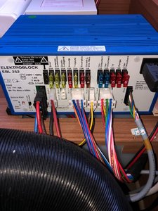

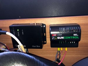

Hej ! Nybliven husbilsägare här med en fråga kring solcellsregulator och EBL...
På min solcellsregulator finns enligt manualen utgång för laddning bodelsbatteri och en för laddning startbatteri. Utgången för laddning bodelsbatteri är använd på min regulator och den är i sin tur kopplad till EBL:en (block2) Se bilder.
Frågan är : Laddas endast bodelsbatteriet av solcellerna eller sköter EBL:en om laddningen och fördelar den till startbatteriet också ? Eller måste det finnas en ytterligare kabel från regulatorn om man vill att startbatteriet också ska laddas av solcellen?
Hälsningar
Dani

Tack för de snabba svaren !
Känns som det är en enkel sak för mig att även kunna underhållsladda startbatteriet med solcellen. Finns den någon anledning att inte göra det? Blir bodelsbatteriet sämre laddat t.ex?

Finns ingen anledning att inte göra det. Bättre med någon laddning än ingen laddning. Se upp med att ha för klena kablar bara. Jag hade originalkoppling från firman som levererade min husbil med 110 Watt solcell med regulator. Körde tomt på bodelsbatterierna när jag hade glömt på min 12 Vdc AC på under körning som drog ca 600 Watt (Sunny Aircool). Laddningen från bilen räckte inte så solcellen hade laddat så mycket det gick mitt på dagen i Italien. Som väl var satt satt EBL och regulator till höger om passageraren som kände doften av bränd plast och det rök ifrån skåpet. Kablarna mellan regulatorn och EBL var bara 2,5 kvadrat och hade nästan förkolnat tillsammans med kontakten i EBL. Dessa dåliga kontakter är dessutom inte gjorda för mer än 10-15 Amp på sin höjd. OBS då att solcellen var bara 110 Watt.
