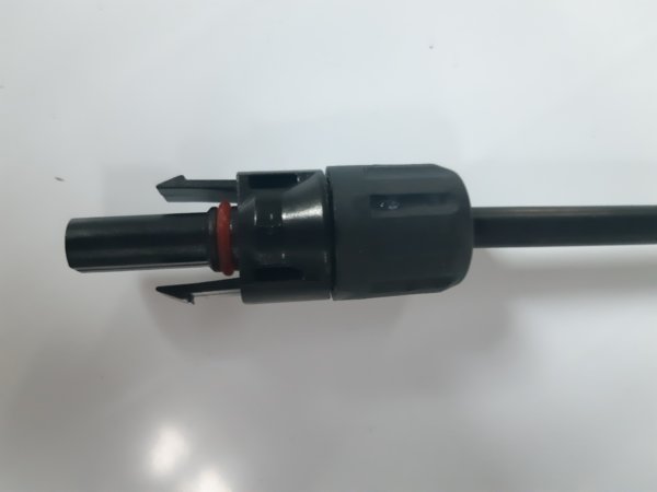

Om du köpt panelen så kan du läsa i faktabladet vad den ger i max Ampere. 130W brukar ladda 7-8A max så du är på säkra sidan med en 20A's regulator. Kontakterna brukar var MC4 (se bild).mc4-kontakt-260x260.jpg

Exakt såna kontakter är det, finns det att köpa såna på typ Biltema eller är de special? Nån som har i huvet hur grova kablarna ska Va? Ca 4 meter långt ska dom dras

Jag har 6 kvadrat's kablar ca. 6,5 meter långa. Om du googlar på MC4 så får du upp en hel del MC4-kontakter med priser. Dom brukar levereras parvis, 1+ & 1-.

Enda problemet jag har direkt framför mig nu är att jag inte kan mata igenom kablarna genom taket med dom här förbannade mc4 kontakterna som sitter fast.
Jag vill ju bara klippa av dom men då ryker väl garantin.
De ser ju ut som dom går att få isär men de går ju fan inte!!
Några tips? Behöver man ett specialverktyg
F.d. 54489
Jag fick upp första plastskruven med en polygrip, en skiftnyckel och en trasa. Den va limmas på insidan.
Sen försökte jag skruva/dra ut stiftet men då flög bara sladden ut med lite sladdrester kvar i stiftet.. typiskt.. och stiftet får jag inte ut. Får väl försöka löda tillbaks sladden, eller så knipsar jag av dom bara. Kontakterna kommer ändå sitta inuti bilen.

Att stiftet inte lossnar beror på att det sitter fast på samma vis som flatstift gör i en sockel, alltså med en liten hake som klickar till när man skjuter det på plats. Men som du säger att skall skarven vara inuti bilen så räcker det ju i princip med en kopplingslist.
