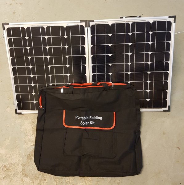

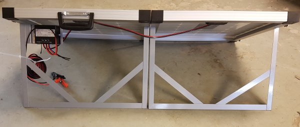

Hej.
Jag har hittat en portabel modell som är på 100 watt, som man viker upp, komplett med 2 batteriklämmor som man kopplar på bodelsbatteriet och bara ställer vinklar mot SOLEN !
Pris 2,895:- Förvaringspåse medföljer.:)20170322_122515.jpg
