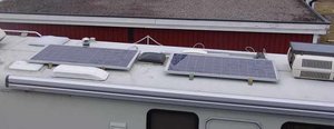

Kollar man hos Yngman AB i Gällivare som säljer paneler har han en helt annan tabell, titta hos YNGMAN AB under dimensionering
Ganska förvirrat! Jag löste det hela på ett lite brutalt sätt.
2 x 150W och 2 x 105 Ah fungerar bra.
    16,6 KB · Visningar: 47
