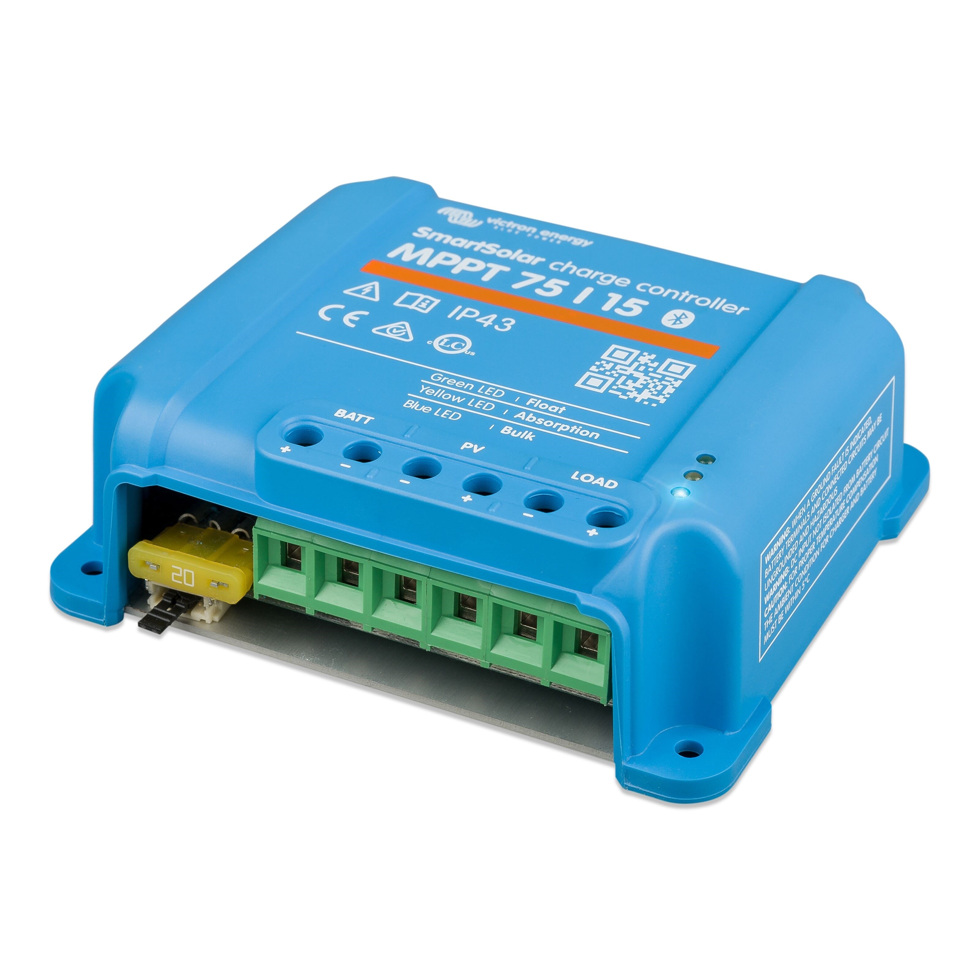

Jag rekommenderar en mppt-regulator som är effektivare än andra typer.
Jag har en Victron som även har blåtand och app för övervakning. Finns för olika strömmar och spänningar.
