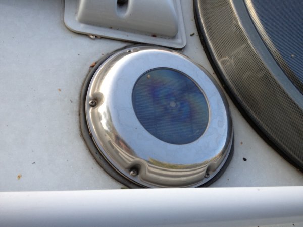

Hej. Jag satte i våras in en solcellsdriven evakueringsfläkt i taket på toaletten och den har gått varje dag sen dess, och gör sitt jobb utan knot.
Inhandlad i en båttillbehörsaffär för c:a tusenlappen och inga som helst dofter i bilen trots att vi inte har någon enda kemikalie i toatanken
uno
Hej,
har du någon bild på installationen?
Hälsningar,
Nisse

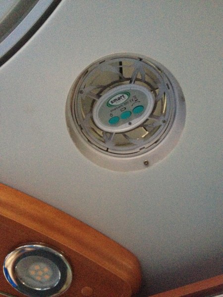

Sv: SOG göra själv någon ?
Hej igen. Nu är vi hemma så jag kan komma upp och ta en bild från ovan. Nu återstår bara att få bilderna från datorn och in på detta inlägget.

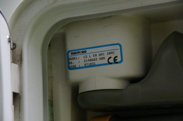

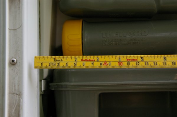

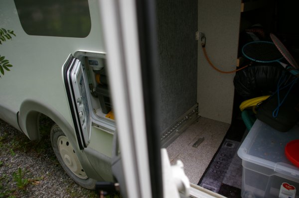

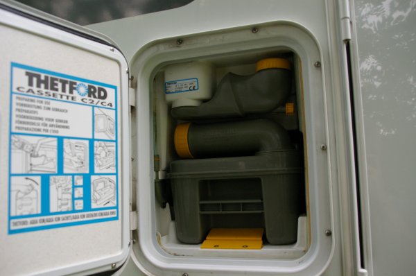

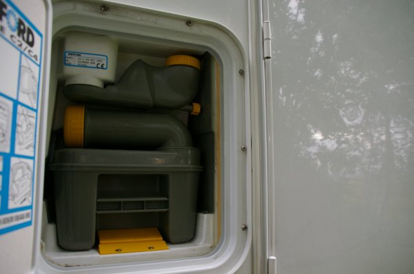

Hej alla HBK:are
Tänkte montera en SOG på vår Knaus Travelliner 580 -98
Men det är trångt mellan tömningsröret och luckan ,ett par cm bara
Jag var inne på att bygga som Michael Johansson har gjort eftersom vi har garaget vägg i vägg, men jag tror att det är för trångt att få in ett rör mellan luckan och tanken.
Någon som har några förslag ?
Roffe
