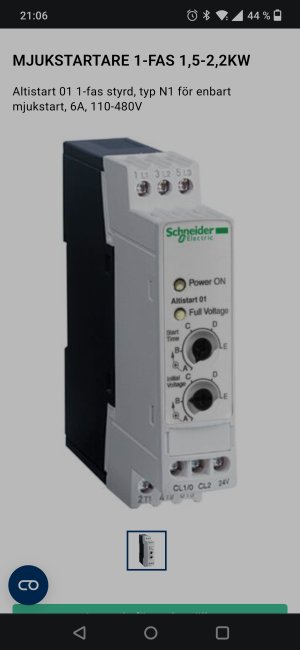

Jag är ingen elektriker men en vanlig 1-fas mjukstart som den på bilden, skulle inte en sådan fungera? Det är väl dessa man använder till vattenpumpar m.m?
Har en edecoa 1500w 3000w peak. Den kan starta ACn 8 av 10 gånger men orkar inte alltid. Då får man slå av och på ACn en gång så brukar den hoppa igång.
