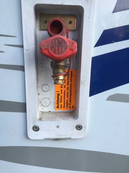

Vad ska det vara för koppling på slangen för att passa här, och finns det någon etablerad prylkedja typ Clas Ohlson, Jula eller liknande som har dem i sortimentet?

Nippeln på bilden skall inte sättas direkt på slangen. Det behövs en övergång som är räfflad som fästs i slangen och nippeln skruvas fast i övergången.
Kolla vidare att den gasol förbrukare du vill använda utanför bilen kan anslutas till det tryck som regulatorn vid dina gasflaskor ger. Tyvärr är detta ingen självklarhet.

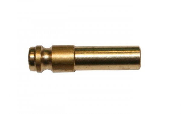

Om man jämför den nippel Drogen hänvisar till med den som Kama säljer, så ser de likadana ut i den ända som sticks in i kopplingen.
Den nippel som Drogen hänvisar till kräver ett tvåhandsgrepp för att lossas, men en likartad spärrfunktion finns i gasoluttaget som sitter i väggen.
Enkelt sätt att spara 173 kronor.
PS
Även Fogas har den billigare nippeln: SNABBKOPPLING x SLÄT 8MM
DS
PPS
Den nippel Drogen hänvisar till används av t.ex. takläggare och andra som behöver skarva gasolslang, och avsedd för "flasktryck". Den billigare nippeln är avsedd för reducerat tryck.

Jag skickade bilden på uttaget till min fru som passerade en Kama-återförsäljare idag. Hon fick med sig precis en sådan nippel som flera här har refererat till. Om det passar vet vi senare ikväll men det verkar ju lovande. Tack för allt engagemang.

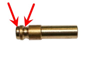

Hejsan, om ni kollar på den delen som sticks in och låses fast så är det inte alls lika mått på de dyra högtryckskopplingarna och den billiga för lågtrycket. De får inte passa i varandra (för då skulle ju en lågtrycksnippel passa i ett högtrycksuttag) som inte blir bra.
Lågtrycksnippeln ser ju lite fattig ut utan räfflor, men troligen tycker någon instans att det inte är nödvändigt vid det låga tryck som det är i gasolledningar efter tryckregulatorn vid flaskan eller vid flaskväxlingsventilen.
Trycket är ju bara 30millibar. D.v.s. 0,030kg/cm², jämförbart med att försiktigt blåsa i ett sugrör med munnen.
M.v.h. JANKRO.

Hejsan, om du tittar på änden som skall in i snabbkopplingen så är det inte alls samma modell och mått/längd på tappen och ursvarvningen m.m. så de passar inte att byta ut om man köper fel.
(Skalan på bilderna som är olika ljuger ju om totala storleken här, men även om man gör om skalan till lika mått så ser de ändå olika ut.)
Det är ju samma idé som snabbkopplingar till tryckluft och även de lite större till vattenslangar, men som sagt även där lite annat utseende och olika mått till olika användningsområden, så de går inte att blanda eller koppla samman med en "kusin" utan bara med syskon.
