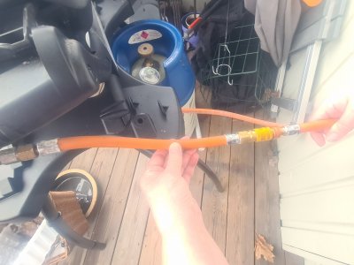

Precis införskaffat en Royal Camping Gasolgrill, skulle vilja ha en snabbkoppling direkt på grillen, nu är den en lång utstickande slang nippel som i så fall måste skruvas av och på vid varje grilltillfälle. Jag har tänkt att ha ca 2-3 m slang och då så blir det väldigt otympligt att ha den lindad runt grillen och stor risk för skador på slangen med. Så frågan är: Har ngn en likadan grill som jag köpt och kan komma med bra tips på anslutning. Har tänkt ansluta grillen till flaska 2 genom att ha luckan öppen, tills jag installerat externt gasoluttag.

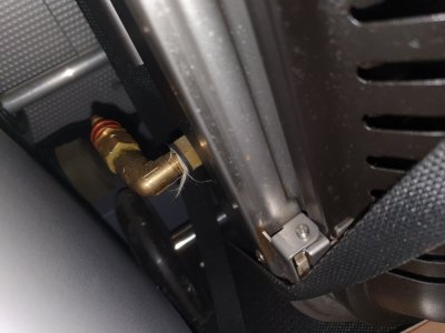

Hej bilder på
    2,4 MB · Visningar: 114
    934,3 KB · Visningar: 108

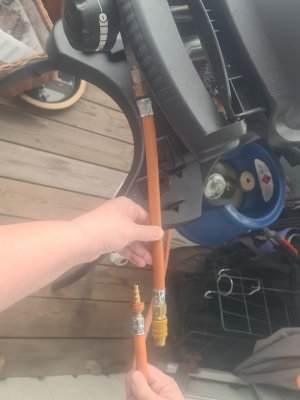

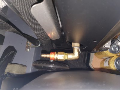

Gängan på grillen är M10
Jag gjorde en M10 gänga i en mässing vinkel med rörgänga R8 eller R6 har jag för mig.
Sen drog jag på en snabbkoppling på vinkeln.
Kan ta ett kort på det och lägga upp en bild.
    4,2 MB · Visningar: 146
    3,2 MB · Visningar: 135
