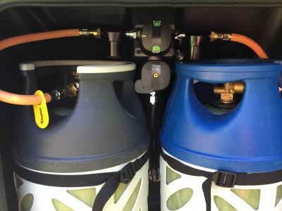

För att skydda tryckregulatorn måste naturligtvis filtret sitta mellan tank/flaska och regulatorn, som på den stora bilden ovan.
Det är så Truma tänker sig installationen.
Truma PDF
För ett tillförlitligt skydd mot nedsmutsning / kontaminering med olja, måste ett gasfilter installeras framför ingången till gastrycksregulatorn.

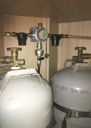

....å så här ser det ut i vår bil, precis som Michael S och Ulf & Marie redan påpekat, hur det skulle göra någon nytta på annat sätt förstår jag inte.
Visa bilaga 211218
Tommy
Som i mitt fall där filtert sitter efter regulatorn så skyddar ju filtert gas enheterna i husbilen.... En ny regulator har jag i reserv.... Eller så kostar de ca 130:- spänn... Hoppas du förstår nu ;)
