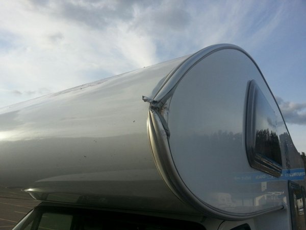

Vi efterlyser iakttagelser angående smitningsolycka på G-kås i Ullareds husbilsparkering under söndagen 10/4. Någon, troligen husbil, har under dagen, i förmodat hög hastighet kört in i/fastnat i vår husbil och orsakat tråkig skada på vår alkov. Stor skada måste också uppstått på orsakande fordon då en massa glas och plastbitar från lister/fönster fanns på parkeringen!!! Någon som sett något, eller haft svårt att sova inatt? Snälla hör av er till oss med upplysningar eller till polisen i Falkenberg/Växjö!

Väldigt konstig skada ,så högt upp tyder ju på ett åndå högre fordon än ert har ni inte fått några skador längre ner på eran bil? Tråkigt hur eller hur bedrövligt att man inte tar sitt ansvar.

Var det riktiga glasbitar som låg ihop med plasten var det troligen från speglarna på en buss eller en lastbil. Höjden tyder också på det.

Det kan ju också vara en bil med stort överhäng bakom bakhjulen som svängt runt för tidigt och överhängets överdel träffat din alkov när det svänger ut.
Ingen ursäkt visserligen men kan kanske gått obemärkt förbi i det fordonet.
Men glas och plastdelar talar i.o.f. mot den teorin.

Jag tycker att skadan är alldeles för vass, för att komma från en husbil. Det ser mer ut som en stålbalk. Kan ha blivit av en svängande lastbil med balkar i lasten. Hade det varit en husbil, skulle skadan varit mycket rundare.
Det är min fundering. Fyll skadan med silikon, så det inte kommer in någon fukt fram till reparation.

NEJ! Fyll INTE med silikon, välj ett vattenbaserat tätmedel, i princip vilken målarfog som helst för utebruk.
Om du får silikonsmitta blir lackeraren galen den dagen du skall ha det reparerat och lackbättrat.

Skadan är verkligen lite udda, om man tänker den som parkeringsskada. Då bortser jag från påståenden som " förmodad hög fart" som ju knappast förekommer på en parkeringsplats.
Placeringen är hög. Vinkeln skarp (anfallsvinkeln) och träffytan vass och liten. För mig verkar som det på sin höjd är en M12 bult ända från någon skyltfäste som träffat där, rent spontant. Och i så fall skulle det kunna vara ett spegelfäste i en större buss som backat ut. (Concorde naturligtvis..;) )
Skadan blir relativt lätt att återställa till "hyfsad skick" då kringvarande plåten inte verkar skadad. Jag skulle ta en polygrip tång och med den försiktigt rätta ut alulistens skarpaste veck, och därefter täta med Ute acrylat i vit färg, som en tillfällig lösning. Skall man göra den perfekt blir det en ny list vad det nu innebär....
Jag hoppas för din skull att du dokomenterat väl skadeplatsen med bilder och vittnen för eventualiteter med försäkringsbolaget. För en "luttrad person" som ju skade reglerare är, framstår skadan som om du själv backat ut från en trång plats och skrapat mot tex en skylt. Jag skriver detta med välmening så att du är beredd på skadereglerarens reaktioner när de väl kommer, utan misstanke att du skulle försöka välta egna misstag på kollektivet....

Kanske markisens bakdel tagit i men då borde skada finnas på vänster ytterbackspegel och/eller skärm.

Nu är det väl inte rätt att skriva så här, men när man tittar på bilden får man nästan känslan av att det kan vara eget vållande genom att taket på alkoven har häktat i något vid backning.
Är skadan vållad av ett annat stort fordon så borde skadan vara större i själva plåten.

Vi har dokumenterat på sedvanligt sätt. Det var "plastglas" med prickmönster med god spridning från vår front och flera meter framför bilen. Vi stod på en ficka som var i innersväng längst ned i första korridoren direkt från bommen. Skadan uppkom så gott som säkert när någon körde ut från P och rundade vår front. Parkeringen var den längst upp ovan/bakom parkeringshuset där det mig veterligen bara figurerar husbilar, aldrig ens sett husvagnar där. Vad som orsakat skadan kan man bara spekulera i, troligen har det kostat vederbörande ett alkovfönster och diverse annat.
Vad gäller reperation så är bilen hos fackman för temporär lagning(de har mycket nu...) och vi har fått samma bedömning från två olika fackmän.
