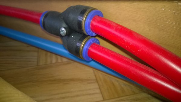

Jag tänker ge mig på att byta ut den del av slangarna som går i "tunneln" och stötte då på frågeställningen hur lossa på de befintliga skarvar/T-rör som finns i bilen. Jag har läst om Uniquick i andra trådar men de som sitter i min husbil har inte någon låsbricka, i alla fall ingen som jag förstår mig på, hehe! Se bifogad bild för hur de ser ut.
Iofs så kan jag också kapa av slangarna och skarva, det är 12 mms slang med en inre diameter på 9 mm och Uniquick har väl i alla fall 12 mm yttre diameter, så UniQuick verkar vara användbart, men funderar på om det inte ska vara stödhylsor i ändarna på slangarna där man använder sådana?

Uniquick är gjorda för tämligen styva slangar så om u har vanliga transparenta, trådarmerade slangar så tvivlar jag på att det passar så bra.
Tyvärr ser jag inte din bifogade bild så jag kan inte säga något om hur dina kopplingar fungerar eller hur du demonterar slangarna från kopplingarna.

Man kan tydligen inte länka till externa bilder. Har fixat det nu.
Nej, det är röda/blåa ganska styva slangar som jag tippar liknar Uniquicks.

Det brukar vara så att du trycker in den blå "kragen" så lossar slangen.
Dock går detta mycket enklare om det inte är tryck på slangen.

Av den info jag hittar om Uniquick så är deras slang också 1,5 mm tjock. Borde rimligen innebära att deras skarvkoppling funkar på befintlig slang i husbilen också?
Däremot hittar jag ingen info om det ska vara stödhylsor i slangen? Nån som vet nått om det?

Ser ut som Uniquick eller noe tilsvarende, skulle tro den gyldne(brune?) ringen under den blå er en låsering som en skal pille ut før en trykke den blå helt inn til huset og røret / slangen er løs. På min bil er det rør hele veien, og de få steder det er slange er den en overgang til annet festesystem for slange.

Den gyllene/bruna ringen går hela varvet runt och går rimligen därmed bara att dra rakt ut. Den blå änden går att röra lite grann i längdled, men vare sig den är inpressad eller utdragen så kan inte slangen tas lös. Man vågar ju inte heller ta i så särskilt mycket :wink:

Er det blanke sorte en egen ring? Normalt er det en sperre mot å kunne trykke inn igjen låsningen - det blå. Men det er mulig det er en annen patent hvor en faktisk skal trekke ut den blå ringen noen få mm før den slipper taket i røret / slangen.

Ja, det blanka verkar vara en egen ring av metall. Frågade nyss av den lokala husbilsförsäljaren som menade att det ska räcka med att pressa in den blå ringen och sen dra ut slangen. Har testat det men inte vågat dra så värst hårt ännu :wink:

Jag har denne vår skiftet samtlige slanger i vores husbil, på grund av mös. Du måste trykke den blå ring ind, som andra siger. Gør det med slangen i den rette retning, ikke bøjet i forhold til muffen. Så kan du dra slangen ut. Kanske du må dra lite hårdt, men prøv først at løsne ved at skubbe den lite in.
Anskaf nogle låseringe, de bør være på. Og brug en original slange, ellers bliver det inte tät. Ny slange skal skubbes ret langt ind i muffen.

Det verkar vara snabbkopplingar för tryckluft, liknande kopplingar används där man inte har extrema tryck i div. luftstyrningar i industrin.
http://www.hydab.se/wp-content/uploads/2012/10/pushkopplingar.indd_.pdf
Man trycker bara in slangen så långt det går vid montering och ser till att ringen är ut för att låsa och vid demontering så trycker man in den blå ringen och eventuellt så får man trycka in slangen lite och sedan dra ut den.
Det kan nog bli lite kärvt om allt ligger i spänn

Det är nog så att den yttre ringen skall tryckas in så långt det går mot metallringen. Sedan skall slangen helt enkelt dras ut.
Eftersom bilen är 13 år så har antagligen plastslangen anpassat sig bra till kopplingen och sitter därför extra hårt. Det gäller bara att dra tillräckligt mycket. Eventuellt kan det kanske hjälpa att vrida slangen lite i förhållande till kopplingen.
Åtminstone i UniQuick så sitter det en rad med små metallklor som griper tag om slangen när låsringen dras utåt från kopplingen. Dessa klor åker in när ringen trycks in och lösgör därmed slangen. Kanske denna funktion kärvar en del efter så många år.

Jajamensan! Nog var det så att man ska trycka in den blå ringen och dra ut slangen. 3 av 4 jag behövde koppla loss gick någorlunda lätt. Den 4:e tryckte jag in slangen på + snurrade på den och till slut kom den lös men då hade hullingarna skrapat av en del från slangen. Det var varmvattenslangen inte så långt från beredaren så kanske hade den smält fast lite grann i hullingarna som är av metall. Jag hoppas det blir tätt när jag ska sätta dit ny slang.
Jag tog lös både kall- och varmvattenslangarna och fann att det var varmvattenslangen som hade en c:a 2 cm lång spricka mitt under golvet i "tunneln".
