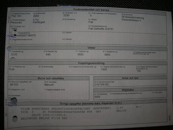

Kolla länken i inlägg #3, jag tror att det framgår där vad som gäller.
Har man BE kort så får man ju dra den vikt på släpvagn som fordonet är godkänt för.
Det där Registreringsbeviset som finns i inlägg 3 är från en SAAB 9-3
Tittade på mitt svenska Registreringsbevis Personbilsklass 2 husbil
Vikter totalvikt 3400 kg högsta vikt bromsat släp 1500 kg Högsta totavikt på släpet för B-körkort 750 kg Jag får alltså dra lätt släpvagn med B-körkort (750kg) även om vikten överstiger 3500kg
Rätta mig någon om jag har fel!

F.d. 11846
Sv: Släp efter HB
Kan man få det tydligare ? rätta mig om jag har fel , så skall jag omg. ringa vägverket.
OBS. Högsta total vikt på SLÄPET, 750KG FÖR B- KORT
Mvh.
    371 KB · Visningar: 20

Du borde nog ringa Bilprovningen (för det är ju de som anger innehållet i registeringsbevisen).
Du har ju ingen siffra angiven i rutan för vikter: högsta sammanlagda bruttovikt för bil och släp.
Jämför ditt registreringsbevis med det som finns i Folkes inlägg #27
