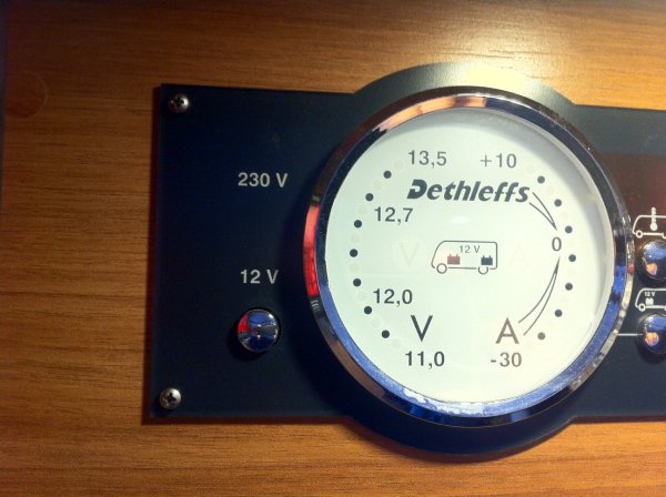

Har en Dethleffs Magic Edition med Schaudts kontrollpanel MP 20-T.
Längst till vänster på den finns två "lampor" som visar om 220 volt respektive 12 volt är inkopplat. Se bild nedan.
För någon vecka sedan slocknade lampan för 220 volt och idag lampan för 12 volt.
Det finns både 220 och 12 volt i bilen så det verkar som om det bara är lamporna som har slocknat.
Har haft 220 volt anslutet till bilen under vintern.
Har läst instruktionen till panelen men inte funnit någon hjälp där.
I värsta fall får jag väl lossa panelen och skicka den till Schaudt för reparation.
Tacksam för tips om vad jag skall göra!

Våra lampor på panelen på vår Dethleff Esprit 2014 slutade också att fungera för ett par veckor sedan.
Har vänner som har en Magic 2013 med samma fel.
Verkar vara ett vanligt fel?

Ingen aning om hur vanligt det är, vår är 5år o inge strul.
Men kan tillägga att båda lamporna drivs av 12V. Den signalen som kommer från EBL och talar om att det finns 230V är en 12V signal. Att inte 230V lyser indikerar att EBL fungerar OCH har 230V.
Så båda lamporna av samma typ.
Vore intressant att veta om det är glödlampor eller dioder.

På min Esprit 2013 gick 220 V lampan sönder under vintern till 2015.
Codat fixade det på garantin, tyvärr vet jag inte om hur de gjorde om de bytte lampan eller hela panelen och skickade den på reparation.
Verkar vara ett vanligt fel.

Jag har haft samma problem på min 2012, åtgärden var att ta loss panelen och skicka den till Tyskland för åtgärd, gjordes på garanti. Tyvärr har lampan slocknat igen.
Det är ingen lampa att byta utan det är någon form av diod eller liknande.

Det lutar åt att jag får göra samma sak. Låter ju tråkigt att reparationen inte håller. Undrar vad som är grundorsaken till att lamporna slocknar?

Har för mig att min 230 lampa inte heller lös när jag ställde in husbilen i höstas. En fråga, har lampan någon funktion förutom att visa på att kabeln är ansluten till bilen? Om inte så kör jag nog vidare utan lampa.
Ja den visar också att EBL har ström o hel glassäkring ;-)
Men det ser du ju på laddspänningen lika gärna.

Skickade min kontrollpanel, i rekommenderat brev (270:), den 11/1 och fick den åter 26/1. Är inte helt säker men det ser ut som en ny kontrollpanel. Ingen kostnad för reparation/byte.
Nu återstår att montera den i bilen (i bästa fall i morgon) för att se att allting fungerar. Har inte vågat ha någon el ansluten till bilen när kontrollpanelen varit borttagen.
