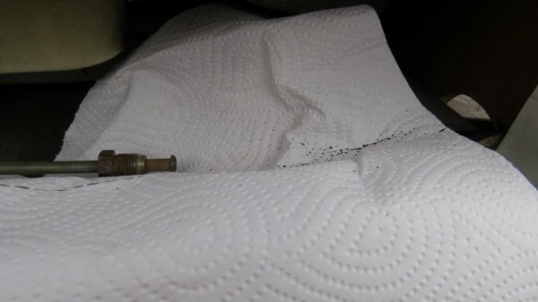

Sv: Skit i munstycket på kylen
Äntligen en resa utan problem med kylskåpets brännare!
För någon månad sedan kollade jag brännaren efter en veckosluts-tur. Jag knackade lätt på röret till brännaren med gasolen i drift. Lågan reducerades direkt och kylningen fungerade inte längre. Stängde av kylskåpet. Jag lossade röret och lade ett hushållspapper under. Utan tändning öppnade jag gasolkranen och fotograferade resultatet Se bild. Jag har trott att det var någon form av korrosion i röret. Tog med bilden till lokala husvagnsverkstaden för att be honom byta röret. Han frågade var köper du gasol? Han sade att 9 av 10 kylskåpsproblem beror på skitig gasol. Jag fick offert på gasolfilter, slang och reduceringsventil som jag accepterade.
Nu har vi varit ute en vecka och följt kylskåpets funktion. Åkte på väg 84 söder om Vemdalen, en 100 väg med skarvdunsar varannan sek. inga problem. Tidigare hade detta orsakat problem. Nu när vi kommit hem testade jag att knacka på gasolröret. Ingen reaktion i brännaren. Ser nu fram mot kommande resor utan kylskåps-stress.:D
