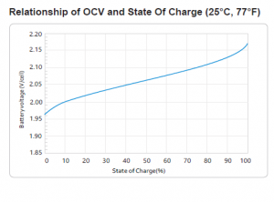

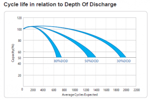

Så här ser mina batterier ut.
Om jag läser detta rätt, så kommer mina batterier enligt diagramet ovan under 12V först vid 10% State Of Charge.
Eller, om jag vill spara batterierna, så har jag ca 12,4 V vid 50% SoC.
Det innebär ca 1300 laddcykler = 3,5 år om man cyklar batterierna en gång per dygn 365 dygn/år.
I mitt fall, ca 20 år livslängd......................60 cykler per år, vilket är mycket!
Till saken hör att detta är en fråga om att åka med dom gamla AGM batterierna till återvinningen/skrothandlarn, och ansluta dom nya.
Inget strul, ingen bluetooth, inga relän, inga evighetslånga trådar i ett forum för att det skall funka.....osv. :aja:
