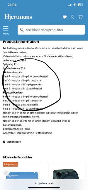

Jag är ute efter är mer laddström än de 18A vårt EBL 99 ger. Vi har lifepo4 100+120 ah. Tar mycket gärna emot förslag på lösning med en vettig förklaring till varför.
Är det denna inkoppling du tänker på?

Skiljerelä har du nog redan i EBL ,det du behöver kontrollera är kabeldimensionen mellan startbatteriet och elblocket,så det klara släppa igenom mer laddström, en laddabooster Dc/Dc laddare är också en möjlighet.

Startbatteriet är under förarens fötter och EBL är under stolen så det är kort väg. Hur grov kabel är vet jag inte men det är grövre än till kylskåpet.

DC/DC-laddare är troligen det du söker, för att ladda dina Lithium-batterier effektivt.
Väntar själv på Victrons kommande 50A-DC/DC-laddare.
Ja, 50A är ungefär vad jag söker. Effektiv laddning denna tid på året när solen inte ger så mycket och man vill fricampa.
Du skriver att du väntar på den, är det på gång något i närtid? Jag har victron för solceller och för landström.

16kvmm kabel skulle jag rekommendera mellan startbatteri och elblock, har du en kyl som går över från gasol till 12V när du startar motorn, så tar den 15A av din laddning,sedan beror det på hur det är kopplat.
Här är Victron 30A

Då kanske jag ska vänta tills den större DC/DC kommer ut...
Kommer i januari, skriver de:
Men går att beställa från Storbritannien.
Datablad: https://sunlux.se/wp-content/upload...kBoost-DC-DC-charger-non-isolated-700W-EN.pdf
Manualen finns här: https://sunlux.se/wp-content/upload...0W__non-iso_DC-DC_Charger_12_12-50-pdf-en.pdf
