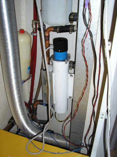

Har nu rengjort elpatronen/pumpen noggrant. Samma sak med värmeväxlaren. Det var helt otroliga mängder gros/grus av något slag som naturligtvis vill proppa för här och där.
Försökte idag få igång cirkulationen, först 230 v. Gick inte. Testade noga att det inte berodde på luftfickor. Ser 2 alternativa fel. Propp på¨ytterligare ett ställe i kedjan eller behov av byte av patron/pump.
Startade gasolen och 12v-pumpen. Ingen cirkulation.
Konstaterade småningom att inget varmvatten kommer ut ur pannan. 230 v-pumpen stångar hela tiden in men inget kommer ut. 12v-cirkulationen funkar inte heller.
Måste få igång rörelserna i pannan. Är det någon vänlig själ som har någon idé om var proppen kan sitta? Hittar ingen detaljbeskrivning av konstruktionen. Den är av den gamla typen, smal, stående.
Skulle bli jätteglad bara av att få en skiss på innandömet innan jag plockar isär den.

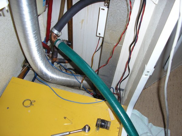

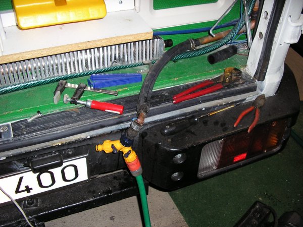

Spolar igenom den baklänges och låter spolningen stå på länge.
Elpatron/pump tas bort:PB250291.JPG
Slang från inloppet till pannan och ut i trädgården:PB250292.JPG
Inkopplad trädgårdsslang på utledningen från pannan:PB250293.JPG
Återstår att se om cirkulationen funkar sedan.
